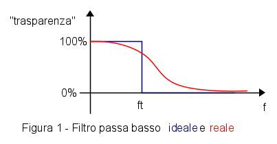

Ripassino sui filtri
Un filtro ideale passa basso dovrebbe essere totalmente trasparente per tutti i segnali compresi nella sua banda passante, al di sotto della frequenza di taglio
cioè dovrebbe far passare il segnale con attenuazione nulla e fase lineare, mentre dovrebbe bloccare con attenuazione infinita i segnali fuori banda (trasparenza nulla). La transizione fra banda passante e banda bloccata dovrebbe essere un "muro", vedi Figura (1). Purtroppo un filtro del genere non può esistere, anche per motivi teorici, e si è costretti ad approssimare il muro con una funzione realizzabile con componenti elettronici, curva rossa in Figura (1).
Queste funzioni realizzabili sono dei polinomi che formano la funzione di trasferimento: a seconda della famiglia scelta di polinomi (Butterworth, Chebysheff...) si ottengono caratteristiche diverse dei filtri. Per molti filtri reali si indica come frequenza di taglio
quella alla quale il guadagno del filtro scende di
rispetto al valore massimo in banda passante.

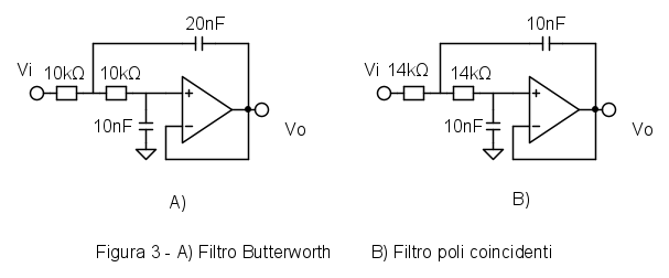

Una struttura che permette di rispettare facilmente queste specifiche è la cella di Sallen e Key costruita intorno al voltage follower [8], che fornisce in continua un guadagno unitario.
La struttura del filtro di Sallen e Key con guadagno unitario è nella Figura (2), in cui si sono poste le due resistenze dello stesso valore, cosa possibile quando il
del filtro è basso.
Il progetto della cella parte scegliendo un valore ragionevole
per le due resistenze uguali e calcolando poi i valori di
e
con queste formule [9]
Se si sceglie ad esempio
, in modo da non caricare troppo la sorgente del segnale PWM, si ottiene per i due condensatori
Si noti che se con le resistenze uguali si mettono anche i condensatori di uguale valore, si ottiene un filtro con due poli reali coincidenti, impossibili da realizzare con una rete passiva. Nella Figura (3) sono riportati gli schemi del filtro attivo di Butterworth e della cella che fornisce i due poli reali coincidenti.
Si tenga presente che un sistema con due poli complessi coniugati dà origine a overshoot (sovraelongazione) nella risposta al gradino. Nel caso del secondo ordine la sovraelongazione
può essere calcolata analiticamente in modo abbastanza facile (si trovano le formule sui libri!) [10].
e per il filtro Butterworth del secondo ordine com
ha una sovraelongazione pari al
, che in qualche caso potrebbe non essere accettabile.

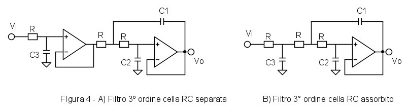

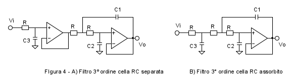

Un'altra soluzione che sarà esplorata qui prevede di specificare la banda passante e salire con l'ordine del filtro pagando con la complessità circuitale la compensazione degli effetti dei componenti non ideali, senza perdere in banda o attenuazione.
I filtri del terzo ordine sono realizzati con una cella attiva che fornisce i due poli complessi coniugati, ad esempio la Sallen e Key vista prima e una cella
che dà il polo reale. La cella
che realizza il polo reale va piazzata all'ingresso del filtro, secondO la regola standard di piazzare le celle in ordine crescente di
per ridurre le possibilità di saturazione a causa della sovraelongazione delle celle con
elevato.
Sono possibili due architetture di filtro, una con la cella
separata da un voltage follower dalla seguente cella attiva, Figura (4A), l'altra invece con la cella
assorbita dalla cella del secondo ordine, come mostrato in Figura (4B).
Nel caso di cella passiva assorbita nella cella del secondo ordine, l'interazione delle capacità aumenta in modo considerevole le quantità di calcoli da farsi per piazzare correttamente i tre poli. Considerando che lo spazio occupato da un operazionale doppio è praticamente lo stesso di quello di un operazionale semplice (otto piedini), e il costo è quasi lo stesso, nel seguito farò solo i conti per l'architettura con cella
separata, Figura (4A).

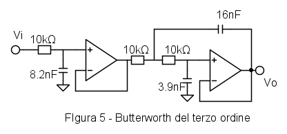

Il calcolo del Butterworth del terzo ordine è semplice: serve un polo reale a
seguito da una cella Sallen e Key con poli complessi coniugati ancora a
e fattore
. Scegliendo come prima per la cella del secondo ordine due resistori uguali da
e usando le formule già usate in precedenza, si ricava
La cella del primo ordine, se si usa ancora lo stesso valore di resistenza, richiede un condensatore
di valore
Il risultato del progetto del filtro di Butterworth del terzo ordine è in Figura (5)

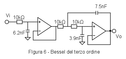

Esistono delle famiglie di filtri che danno un overshoot ridotto o quasi inesistente, le principali sono i filtri gaussiani e i filtri di Bessel (da notare che sia Carl Friedrich Gauss sia Friedrich Wilhelm Bessel sono vissuti fra la fine del 1700 e metà del 1800, quando i filtri erano ancora oltre ogni possibile immaginazione. Discorso analgo anche per Pafnuty Chebysheff vissuto nel 1800). I filtri gaussiani hanno sovraelongazione nulla, mentre quelli di Bessel hanno una sovraelongazione molto ridotta.
Poiché non so progettare i filtri gaussiani, non avendo le tabelle delle funzioni a portata di mano, oltre al Butterworth del terzo ordine, si calcolerà anche un filtro di Bessel del terzo ordine con frequenza di taglio anch'esso di
, sperando che rimanga margine in banda attenuata poiché i filtri di Bessel nella transizione fra banda passante e banda attenuata scendono più lentamente e quindi in alta frequenza hanno una attenuazione minore delle altre famiglie di pari ordine.
Un filtro di Bessel del terzo ordine con banda passante di
, sempre definita a
, richiede un polo reale alla frequenza
e due poli complessi coniugati alla frequenza di
con un fattore
[3]. Si osservi che il fattore
dei poli del Bessel è minore di quello del Butterworth, e quindi dà una sovraelongazione minore.
Il progetto del filtro di Bessel procede esattamente come fatto in precedenza: scegliendo per la cella del secondo ordine i soliti due resistori uguali
di valore
Il risultato del progetto del filtro di Butterworth del terzo ordine è in Figura (6)

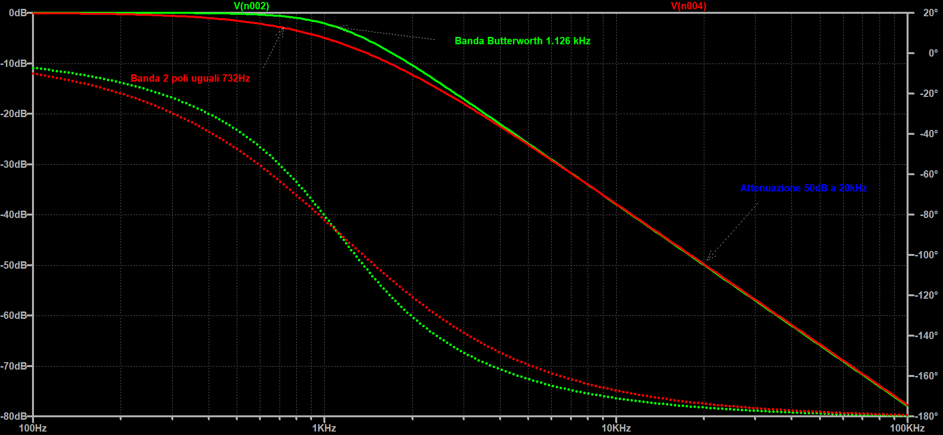

Nel grafico di Figura (7) è riportata la simulazione della funzione di trasferimento del filtro di Butterworth del secondo ordine e del filtro con due poli reali coincidenti. Per vedere la figura completa cliccare sull'immagine.
Il filtro di Butterworth, con i poli complessi coniugati alla frequenza di taglio mantiene "elevato" il guadagno e quindi allarga la banda, mentre i due poli reali alla stessa frequenza provocano una attenuazione di
e quindi la banda passante è più stretta. L'attenuazione a
è di
, appena inferiore a quella voluta, a causa della normalizzazione dei condensatori a valori standard più piccoli dei valori calcolati.

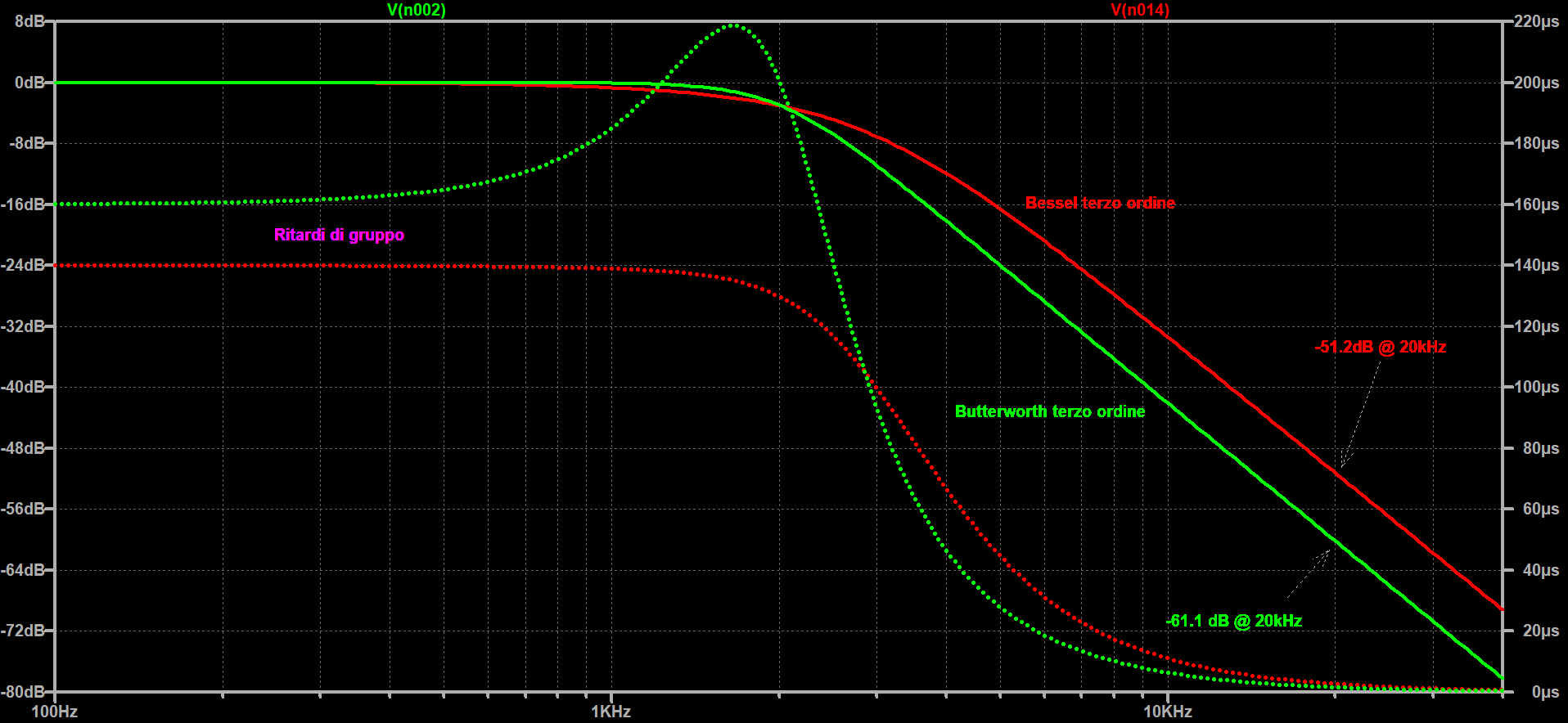

Le funzioni di trasferimento dei due filtri del terzo ordine (Butterworth e Bessel) con banda passante di
e attenuazione di almeno
alla frequenza di
sono mostrate in Figura (10). Entrambi i filtri hanno un guadagno di
alla frequenza di taglio, ma come si vede dalle curve il filtro di Bessel ha una discesa, che pur essendo sempre di
, raggiunge la pendenza finale a frequenze maggiori e l'attenuazione pertanto, a pari frequenza, è minore.
La cosa interessante di questi due filtri è il confronto del ritardo di gruppo, rappresentato dalle due curve tratteggiate. Il filtro di Bessel ha un ritardo di gruppo praticamente costante in tutta la banda passante. Questo significa che un segnale composto da tante frequenze (in banda passante) esce dal filtro con una forma inalterata. Invece lo stesso segnale che passa per un filtro di Butterworth ha le sue diverse componenti frequenziali ritardate di fasi e tempi diversi e la forma d'onda all'uscita non ha più la stessa forma dell'ingresso perché le diverse sinusoidi che la compongono arrivano all'uscita con ritardi che dipendono dalla frequenza.

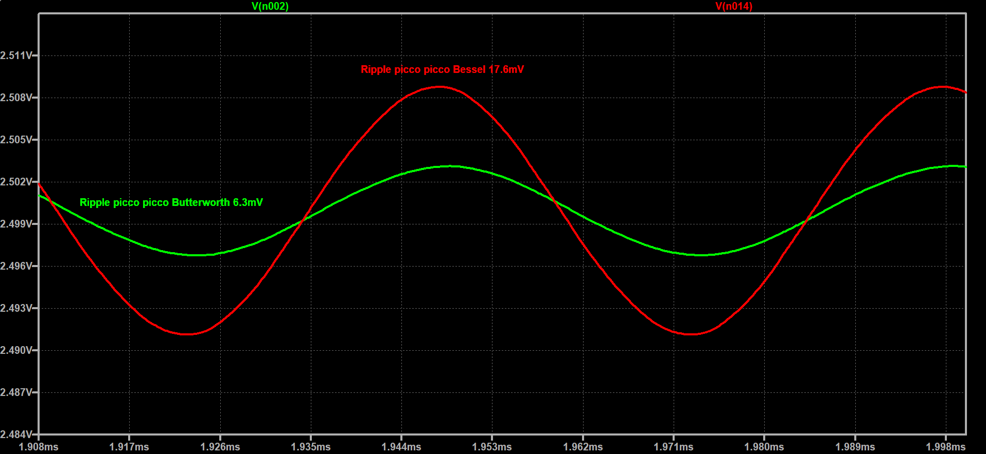

Il ripple di uscita dei due filtri è mostrato in Figura (11). Come c'è da aspettarsi dall'attenuazione dei due filtri a
, le due ondulazioni sono di ampiezza diversa.
Anche il filtro di Bessel, che ha minore attenuazione, rientra entro le specifiche di ripple di uscita.

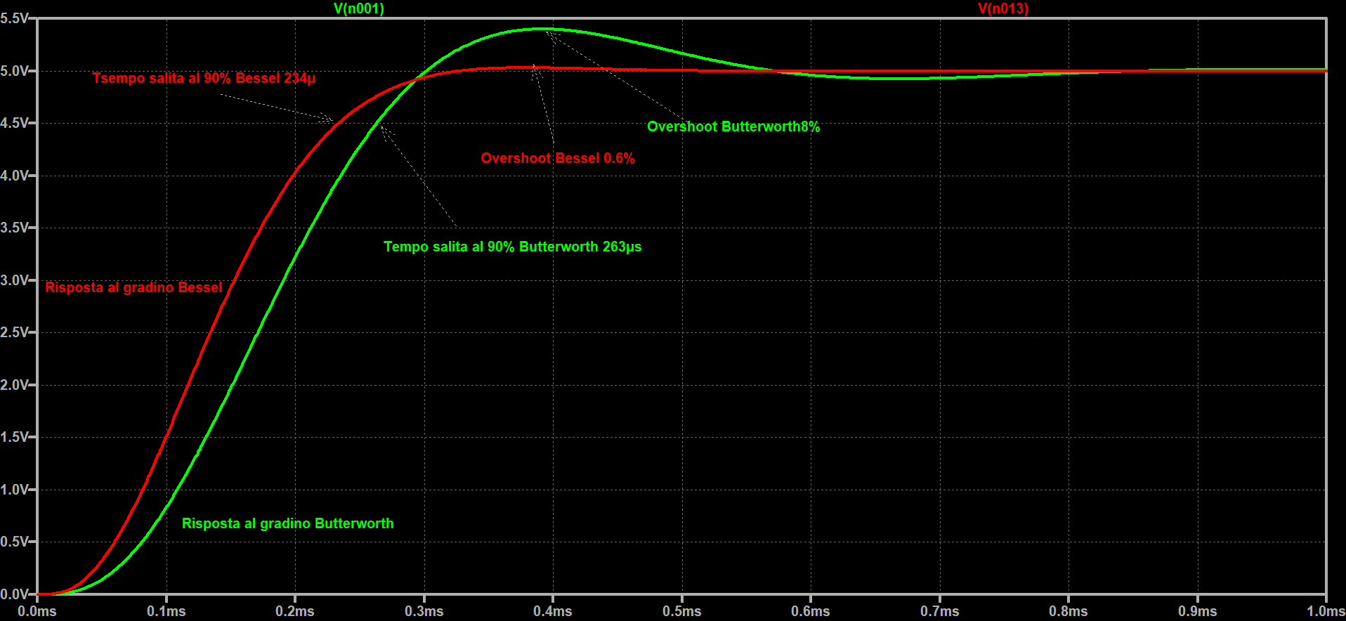

Infine in Figura (12) sono presentate le risposte al gradino dei due filtri.
Il filtro di Butterworth ha una sovraelongazione considerevole,
, malgrado la cella del primo ordine smussi il gradino all'ingresso. Anche il filtro di Bessel, avendo poli complessi coniugati, ha sovraelongazione, ma di valore molto ridotto,
. Inoltre il filtro di Bessel del terzo ordine ha un tempo di salita più corto rispetto al Butterworth di pari ordine,
rispetto a
, cosa che a prima vista potrebbe sorprendere. In realtà, se si va a vedere la posizione dei poli dei due filtri, si osserva che il filtro di Bessel ha i poli a frequenza maggiore del filtro di Butterworth, e pertanto è più veloce nella risposta, ma con attenuazione minore ad alta frequenza.
