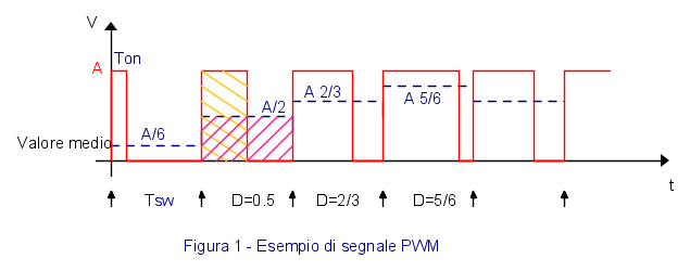

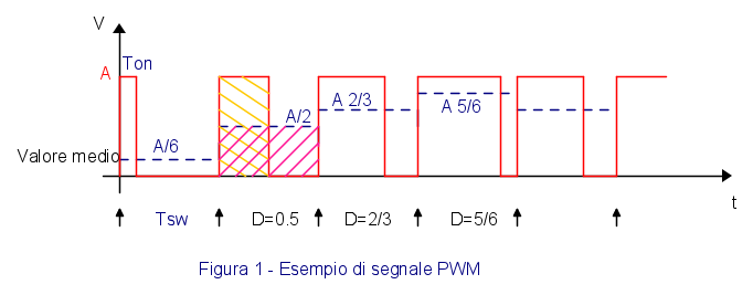

Il segnale PWM è un segnale digitale che parte da zero e di ampiezza
a frequenza fissa
in cui la durata dell'impulso
porta l'informazione. Per ogni ciclo di definisce il duty cycle come rapporto fra durata dell'impulso e durata del periodo
. Il duty cycle di un impulso può evidentemente andare fra
e
, oppure anche fra
e
. Per alcuni calcoli si considera anche il rapporto complementare
, che evidentemente vale
Per estrarre la durata dell'impulso, cioè l'informazione, si deve valutare il valore medio della forma d'onda. In pratica un filtro passa basso prende l'area dell'impulso
, tratteggio giallo in Figura (1), e la "spalma" su tutto un ciclo, area con tratteggio viola: il valore medio di ogni ciclo è dato dalla linea tratteggiata blu e vale
. Inoltre il filtro passa basso smussa e ritarda la sequenza di valori medi che altrimenti formerebbero una gradinata.

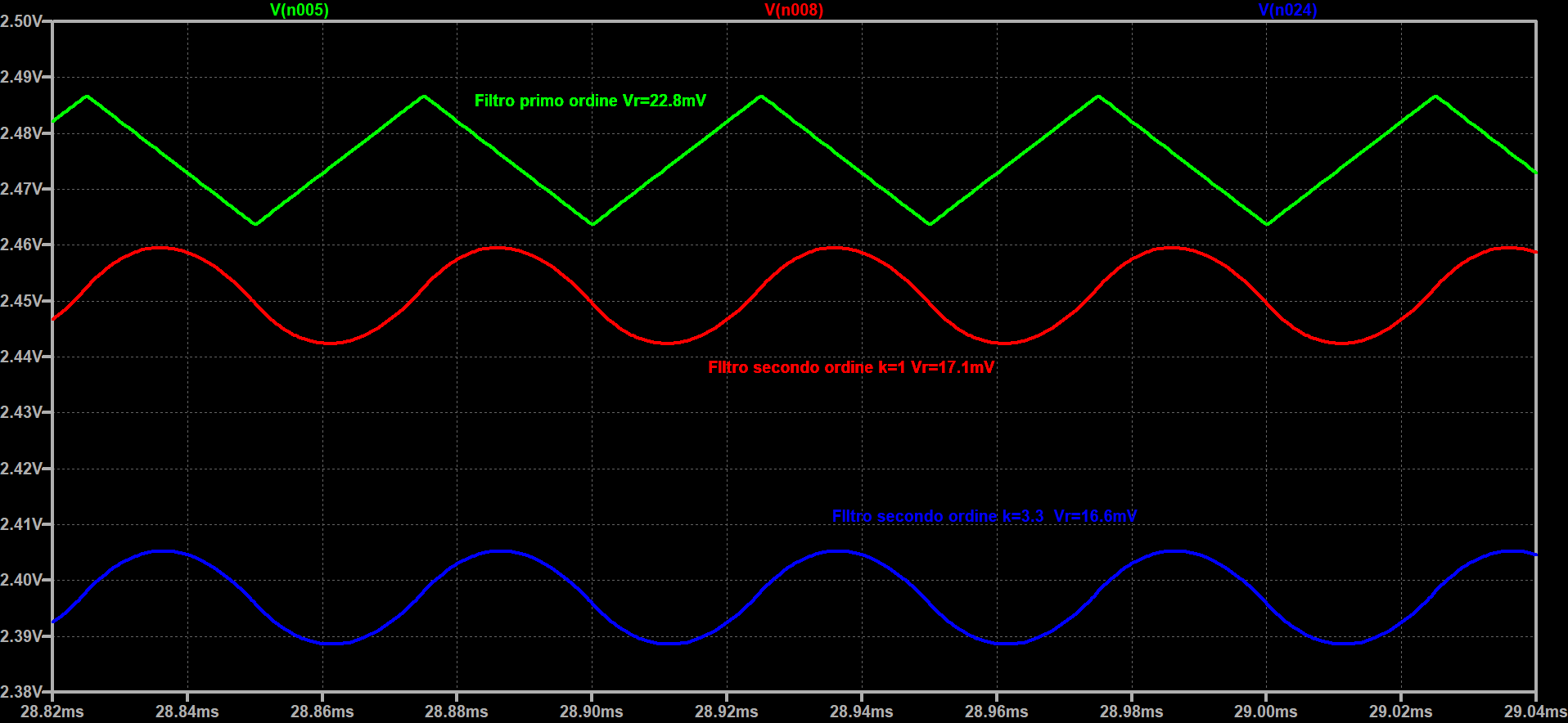

L'attenuazione richiesta ad alta frequenza ha a che vedere con il massimo ripple (rumore) tollerato in uscita: specifiche del tipo niente ripple di uscita, oppure attenuato il più possibile, non sono ovviamente accettabili. Putroppo casi simili capitano anche in ambito professionale.
La richiesta originale parla di un PWM generato con una risoluzione di 8bit, quindi 256 livelli, pertanto potrebbe essere una scelta accettabile attenuare il segnale ad onda quadra di ingresso in modo che in uscita il ripple alla frequenza
abbia una ampiezza pari a
della massima tensione di uscita, massima tensione che è pari all'ampiezza
dell'onda quadra.
Essendo il duty cycle quantizzato a 8 bit, possiamo richiedere che il ripple massimo picco-picco sia pari al valore del fondoscala (ampiezza A) diviso per il numero di livelli

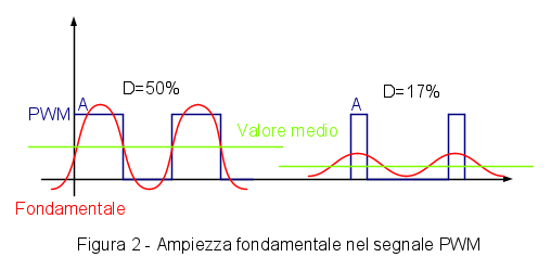

Sfortunatamente le attenuazioni dei filtri sono date solo per segnali sinusoidali, non per onde quadre a duty cycle variabile, ma si può fare una approssimazione, detta approssimazione di fondamentale, in cui si considera solo la sinusoide a frequenza
"nascosta" nell'onda quadra, in pratica il primo termine dello sviluppo in serie di Fourier dell'onda quadra.
Nella Figura (2) sono mostrati due esempi con duty cycle
e
. In blu è riportato il segnale PWM, in rosso la sinusoide "nascosta" dentro al segnale blu, sinusoide che viene comoda per fare i conti approssimati, e in verde il valor medio del segnale PWM.

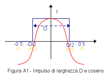

L'ampiezza della sinusoide dipende dal duty cycle, ha il suo valore massimo per
e l'ampiezza picco picco in questo caso vale
, quindi è maggiore del
dell'ampiezza picco-picco dell'onda quadra! La dimostrazione di questa proprietà è nell'appendice A.
Se il segnale PWM ha una ampiezza picco-picco di
, il valore medio avrà un range da
a
, il ripple dovrà avere una ampiezza massima di
, ma dovremo considerare una tensione sinusoidale di ingresso di
risulta pertanto di
volte che corrispondono a una attenuazione di
Per comodità di espressione, seguendo il linguaggio normalmente usato fra tecnici, chiamo attenuazione il fattore per cui bisogna dividere il segnale, quindi indico l'attenuazione richiesta come numero maggiore di uno, in questo caso attenuazione di
volte. La ragione è che non essendo molto bravo con la matematica, per fare i conti a mente preferisco trattare numeri piccoli, interi e positivi. Anche l'attenuazione di decibel è rappresentata da un valore positivo, mentre quando si quota un diagramma di Bode, l'ordinata in decibel del grafico è negativa.
Da notare che usando solo la sinusoide fondamentale si trascurano tutte le armoniche, ma non dovrebbero dare troppi problemi perché le armoniche nell'onda sono di ampiezza minore della fondamentale e vengono attenuate dal filtro più della fondamentale.

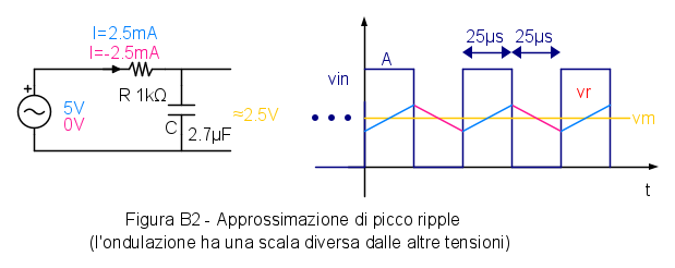

Mentre per filtri elementari si potrebbe fare il conto analitico del ripple, riportato in Appendice B, appena si sale un pochino di complessità la valutazione esatta del ripple diventa una sofferenza inutile e si usa l'approssimazione di fondamentale, verificando poi il risultato con la simulazione.

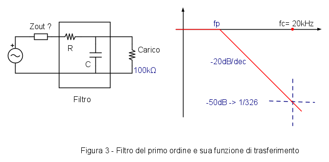

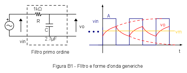

Filtro del primo ordine
Un passa basso
del primo ordine è quello di Figura (3), dove è anche indicata la funzione di trasferimento sul diagramma di Bode asintotico.
Le proprietà di filtraggio sono definite dal solo parametro della frequenza del polo
. Dopo il polo la funzione di trasferimento del filtro scende con pendenza di
e a
deve passare per
Al posto dei calcoli con i decibel e le decadi, è molto più semplice ricordare che in una pendenza di
, due qualunque punti sono legati dalla relazione che dice che il rapporto delle frequenze è pari al rapporto delle ampiezze, quindi si può scrivere la proporzione
da cui si ottiene la frequenza del polo
Le relazioni per i conti rapidi sui diagrammi di Bode sono riportati nell'articolo [7]
La resistenza
del filtro deve essere molto minore della resistenza di carico
, altrimenti si forma un partitore di tensione che non permette all'uscita in continua di salire fino a quasi
, mentre deve essere molto maggiore di
, in modo da non caricare troppo nei transitori l'uscita della sorgente e permettere così dei buoni fronti ripidi.
Un valore ragionevole potrebbe essere
, in modo da avere la tensione di uscita massima pari al 99% di
, mentre con il condensatore completamente carico oppure scarico, la massima corrente istantanea richiesta alla porta, è limitata a
Trascurando la resistenza da
, molto maggiore rispetto a
, come pure la
, molto minore rispetto ad
, la frequenza del polo è data da
da cui il valore della capacità del filtro risulta

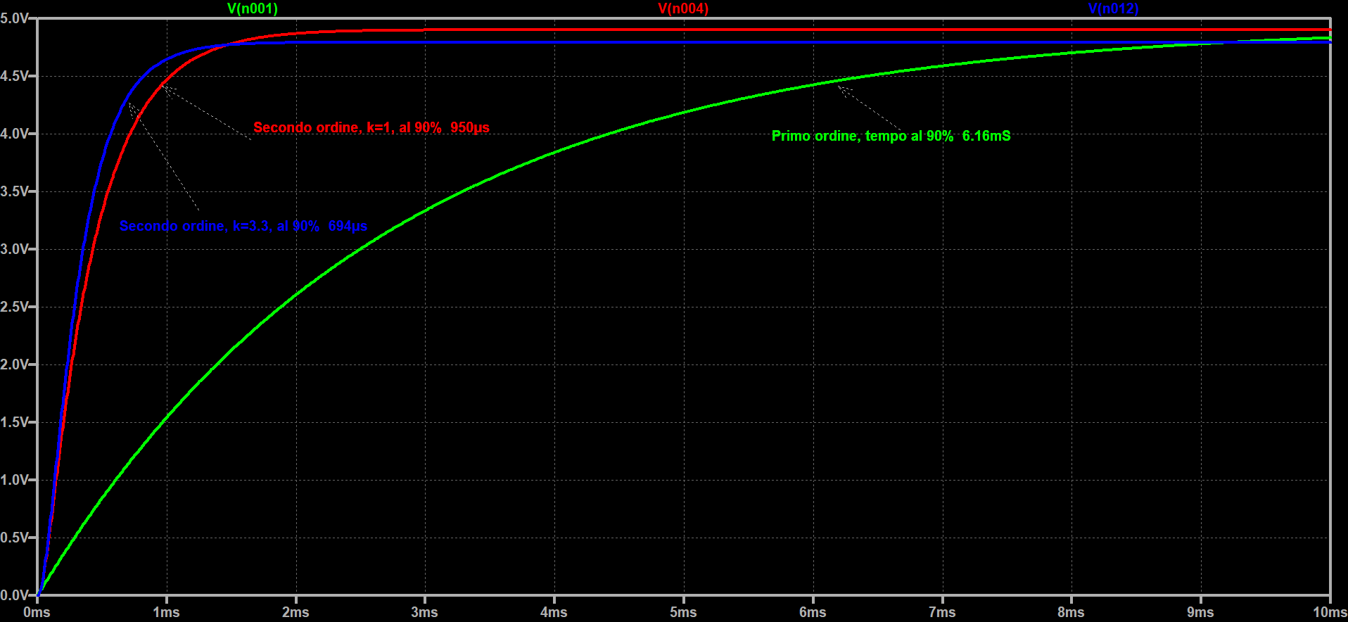

Con questo conto il progetto del filtro del primo ordine è finito! La frequenza del polo risulta pari a
La costante di tempo
del filtro è di
, il che vuol dire che la risposta al gradino sale con quella costante di tempo, e impiega
per arrivare al
del valore finale (o meglio ad arrivare al
della variazione comandata).
Come detto in precedenza, nel caso di filtro del primo ordine è possibile effettuare in modo abbastanza semplice, un calcolo analitico del ripple di uscita e determinare il valore del condensatore includendo tutte le armoniche. Questo conto è mostrato in Appendice B.

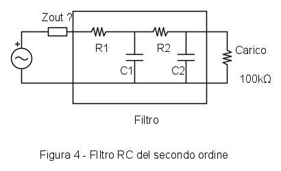

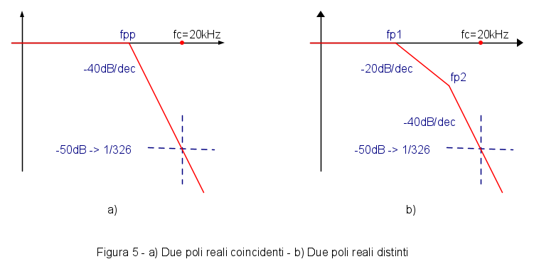

Filtro del secondo ordine
Un filtro passivo
del secondo ordine, quindi con due poli reali, ha il vantaggio che a parità di attenuazione ad alta frequenza presenta una risposta al gradino più rapida, inoltre,a pari attenuazione, la capacità totale dei due condensatori è abbastanza più piccola di quella del condensatore del filtro del primo ordine. Lo schema di un filtro del secondo ordine è mostrato nella Figura (4). Come già detto, questo circuito, con due condensatori, può solo fornire due poli reali (e distinti).

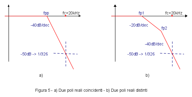

Se fosse possibile avere una coppia di poli reali coincidenti alla frequenza
, come mostrato in Figura (5a), considerando che l'attenuazione dopo i due poli aumenta in modo proporzionale al quadrato della frequenza [7], con questa proporzione si potrebbe trovare la frequenza
del doppio polo che fornisce l'attenuazione desiderata
da cui si ottiene
Poli a frequenze più elevate implicano meno ritardo fra la variazione di duty cycle e la tensione di uscita.
Purtroppo con una rete
passiva non è possibile ottenere due poli reali coincidenti, servirebbero componenti di valore infinito oppure negativo. L'idea ingenua di mettere due celle
uguali in cascata non genera due poli reali coincidenti perché le due capacità interferiscono fra di loro.
Cominciamo con il cercare a quali frequenze distinte
e
si debbano posizionare i due poli reali per avere l'attenuazione voluta. Mettiamo quindi due poli distinti sul diagramma asintotico di Bode, a frequenza minore di
, come mostrato in Figura (5b) e facciamo in modo che si abbia una attenuazione di
volte alla frequenza di
Facendo i conti sul diagramma di Bode, per avere l'attenuazione voluta di
le frequenze dei due poli reali
e
devono soddisfare questa relazione (al solito vedere prima l'articolo [7]):
Questa formula è molto simile a quella ricavata per i poli reali coincidenti, e dice che non è importante, dal punto di vista dell'attenuazione in alta frequenza, dove si mettono i poli (comunqne devono essere prima della frequenza
), la cosa importante è che il prodotto delle frequenze dei due poli sia costante. Al posto di mettere due poli coincidenti a
, se ne può mettere ad esempio uno a
e l'altro a
e il tutto, dal punto di vista dell'attenuazione a
funziona nello stesso modo, cambia però la risposta nel dominio del tempo.

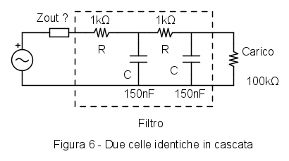

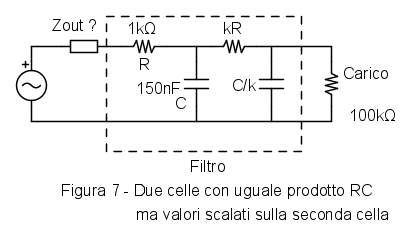

Il problema è ora calcolare i valori dei componenti delle due celle
. L'idea ingenua di fare due celle uguali ciascuna con frequenza del polo pari a
non funziona, la ragione è dovuta all'interazione delle due celle. Per avere due poli reali alla stessa frequenza bisognerebbe introdurre un voltage follower fra la due celle
Se si prova a fare una singola cella
alla frequenza di
, assumendo sempre che la resistenza della cella sia molto minore del carico e molto maggiore della sorgente, quindi il solito
, si trova che la capacità normalizzata deve essere
. La frequenza del polo della singola cella, dopo aver normalizzato la capacità, vale
lo spostamento è dovuto all'aver scelto un valore normalizzato maggiore di quello teorico in modo da abbassare la frequenza del polo e attenuare maggiormente il rumore.
Mettendo due celle identiche in cascata si ha lo schema di Figura (6), soluzione ingenua (e sbagliata) per avere due poli reali coincidenti.
Se si vanno a calcolare le effettive frequenze dei poli del circuito di Figura (6), AHIMÈ si trova che i due poli NON sono più a
, ma uno si è alzato a
(evviva! polo a frequenza più alta, risposta più rapida!), ma l'altro si è abbassato a
, comunque sempre più alto del polo singolo che era a
. Il prodotto delle due frequenze vale
! Evviva! L'attenuazione a
è mantenuta! Questo risultato non è un colpo di fortuna, ma una proprietà di questa rete a due poli
Questa rete può essere generalizzata variando i componenti della seconda cella, mantenendo sempre però invariata la costante di tempo
al valore
, che vuol dire che se si aumenta la resistenza
della seconda cella di un fattore
, bisogna ridurre la capacità
dello stesso fattore
, in modo che il prodotto
della sconda cella rimanga costante, e uguale a
come mostrato in Figura (7).
Variando il fattore
NON cambia il prodotto della frequenza effettiva dei due poli (al solito la dimostrazione è in Appendice C) quindi non cambia l'attenuazione ad alta frequenza, mentre variano le singole frequenze dei due poli. Per
molto grande i due poli sono quasi coincidenti, quindi ci si avvicina alla condizione ideale di due poli alla stessa frequenza, mentre ad esempio per
si ha
e
, per
si ha
e
, infine per
i valori sono quelli indicati in precedenza.
La velocità di risposta del sistema è dominata dal polo a frequenza minore. Verrebbe pertanto naturare scegliere un valore di
elevato per avere un sistema con poco ritardo.
Come sempre in ingegneria se c'è una buona ragione per fare un'azione, esiste un'altrettanta buona ragione per fare l'opposto e il progettista deve trovare un compromesso.
Se si aumenta il fattore
, la resistenza della seconda cella sale di valore e va a formare un partitore sempre più pesante con la resistena di carico, riducendo la tensione massima. Già con
ci si trova con due resistenze in serie di valore totale di
che fanno sì che la tensione massima sul carico sia di
al posto di
. È quindi opportuno non salire troppo con il fattore
, anzi, la soluzione con
tutto sommato non è tanto male, essendo il polo a frequenza minore a
, circa 6.8 volte più veloce rispetto al caso a singolo polo.

Il ripple di uscita in condizioni stazionarie e con duty cycle di ingresso
(condizione più sfavorevole) è nella Figura (10), in verde ripple di uscita del filtro del primo ordine, rosso secondo ordine con le celle uguali, blu secondo ordine con la seconda cella scalata con
. Vale il solito avvertimento di cliccare sull'immagine per vederla completa.
Il ripple di uscita del filtro di primo ordine è praticamente triangolare, la sua ampiezza picco-picco di
è superiore al valore desiderato di
: l'errore è dovuto al metodo di calcolo che considera solo la frequenza fondamentale e trascura le armoniche. In Appendice B viene riportato il calcolo più preciso.
I ripple dei due filtri del secondo ordine rispettano invece la specifica di massimo ripple, in rosso l'uscita del filtro con
con ampiezza di
e in blu il ripple del caso con
e ampiezza di
Nel caso del secondo ordine il ripple di uscita ha una forma approssimativamente data da archi di parabola raccordati perché derivano da un'onda quadra integrata due volte. I valori medi non sono pari al valore teorico
perché interviene la partizione fra la resistenza del filtro e la resistenza di carico. Nel caso del primo ordine, la resistenza in serie introdotta dal filtro è di
, nel secondo ordine con
la resistenza totale è di
, mentre quando
La risposta al gradino da
a
dei tre filtri è nella Figura 11, sempre con i soliti colori e con la figura da cliccare per vederla intera.
La curva verde mostra la tipica risposta esponenziale, con un tempo per arrivare al
del valore finale di
. In rosso la risposta del secondo ordine con
, che impiega
per arrivare al
del suo fondoscala, considerando la sua resistenza di
in serie al carico. Infine in blu la risposta al gradino del filtro del secondo ordine con
con un tempo di salita al suo
di
. in quest'ultimo caso la resistenza serie è di
, e si vede che il valore massimo è sensibilmente minore di
Il caso teorico con due poli reali coincidenti (non realizzabile con una rete
passiva), avrebbe come tempo di salita al
della variazione
circa.

A - Ampiezza della fondamentale nel segnale PWM
Il calcolo della componente sinusoidale di un'onda quadra con duty cycle qualunque risulta abbastanza facile se si centra l'impulso intorno all'origine e lo si proietta su una cosinusoide. La simmetria dell'impulso fa sì che la componente con il seno non sia presente, quindi basta un integrale. Un generico impulso di larghezza
e la funzione cosinusoidale con cui viene fatto il prodotto scalare sono mostrate in Figura (A1).
Le ascisse sono normalizzate con periodo di lunghezza 1, in blu, oppure
, in giallo, per semplificare l'integrale. La figura ha una diversa scala sugli assi orizzontali e verticali, l'altezza dell'impulso è unitaria.
L'integrale per il calcolo del coefficiente del coseno alla frequenza sinusoidale è
Quello trovato è il valore di picco della componente fondamentale, per il valore picco-picco bisogna raddoppiare il valore, quindi il valore picco-picco della componente sinusoidale alla frequenza fondamentale vale
. Il valore massimo di questa espressione si ha per
, mentre si vede che per
e
non è presente componente alternata, essendo il segnale costante a zero o al valore massimo.
B - Calcolo del ripple con filtro del primo ordine
Nel caso del filtro del primo ordine con un'onda quadra all'ingresso, si hanno in uscita dei rami di esponenziali con la stessa costante di tempo data dal prodotto della capacità per la resistenza equivalente ai suoi capi. Il calcolo può quindi essere svolto in forma analitica (e noiosa)
In un caso generale, la relazione fra tensione di ingresso al filtro passa basso del primo ordine e tensione di uscita è mostrata in Figura (B1), dove si è messo in evidenza il ripple sull'uscita di forma esponenziale.
Come si vede in Figura (B1), ogni arco di esponenziale tende ai valori massimo e minimo (
e
), ma prima che ci possa arrivare, la tensione di ingresso commuta e l'esponenziale riparte verso l'altro valore asintotico.
Nel caso in esame si possono semplificare i calcoli eliminando le funzioni esponenziali poiché la durata massima dell'impulso, data da
e
è pari a
e a
e vale
, da confrontarsi con una costante di tempo del filtro di
, di oltre due ordini di grandezza maggiore della durata del singolo arco esponenziale.
Un matematico parlerebbe di sviluppi in serie dell'esponenziale troncati al primo ordine, mentre un elettronico più semplicemente trascura la tensione di ripple, calcola la corrente che circola nella resistenza e da quella ricava la tensione di ripple, con andamento lineare, come si vede in Figura (B2)
Nelle due fasi della tensione di ingresso, la caduta di tensione sulla resistenza vale
e quindi la corrente che carica e scarica il condensatore è, come indicato in Figura (B2) di
. La variazione di tensione sul condensatore, che poi è anche il ripple di uscita, vale pertanto
che è il valore trovato nella simulazione riportata in Figura (10). Volendo rientrare nelle specifiche di ripple anche con il filtro del primo ordine, si può usare la formula precedente per ricavare il valore della capacità
Anche nel caso del filtro del primo ordine con l'approssimazione lineare, il caso peggiore di ripple si ha quando
Calcoliamo la variazione del ripple, salita del tratto azzurro di Figura (B2) per un generico duty cycle.
si vede che il prodotto
è una parabola con il massimo per
