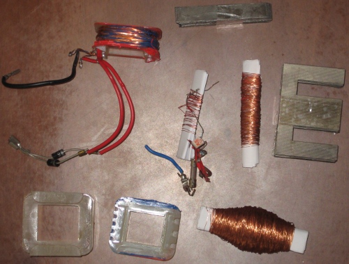

Rieccomi qui, vi avevo promesso che avrei smontato il trafo e io mantengo sempre le promesse
Eccovi la foto, vedete piu rocchetti perché purtroppo in alcuni punti la colla ha vinto sul filo facendolo spezzare

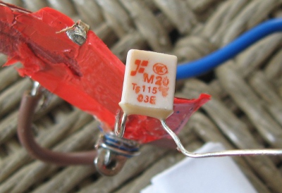

Inoltre ho trovato questo componente messo in serie al primario e non so cosa sia
Mi sono nati dei dubbi:
1) visto che mi avete fatto misurare la resistenza del primario e non misuravo niente mi sarei aspettato che questo fosse interrotto in qualche punto, invece era tutto intero. Anche se poi ho pensato ma se fosse stato interotto, dato che il filo è avvolto su se stesso quindi sovrapposto, questo non avrebbe comunque fatto si che il filo fosse "visto" intero dal tester? Quindi cosa succede fisicamente ad un trafo con il primario "andato"?
2) Lo stesso discorso potrei ripeterlo anche per il secondario, dove qui appunto misuro una resistenza.
3) Puo essere che il componente nella foto sia dannegiato e quindi sia la causa di tutto?
4) E se volessi riavvolgere il tutto (armato di buona pazienza anche perché secondo me è fattibile) avete una buona guida da consigliarmi? Ho cercato su google ma non ho trovato granchè!

salvopizzi ha scritto:4) E se volessi riavvolgere il tutto (armato di buona pazienza anche perché secondo me è fattibile) avete una buona guida da consigliarmi?
oltre la buona pazienza certosina ci vuole anche un'adeguata attrezzatura, per riavvolgere un trafo,che ha solamente chi fa questo mestiere;
salvopizzi ha scritto:1) visto che mi avete fatto misurare la resistenza del primario.....
misurare la resistenza del primario o secondario del trasformatore, serve a valutarne la bontà del rispettivo avvolgimento, vien da se che se l'avvolgimento ha una sua continuità elettrica, ovvero senza interruzzioni di filo conduttore, si riesce a misurarne la resistenza ohmica, altrimenti non simisura nulla e si rileva l'avolgimento primario o secondario che sia come un circuito aperto. l'avvolgimento del primario o del secondario è costituito da un filo conduttore in rame di determinata sezione ed adeguatamente isolato (smaltato) e di un certo numero di spire opportunamente dimensionate, il tutto per far si di avere una tensione e intensità di corrente al secondario, e la possibilità di alimentare il primario alla tensione di rete .
salvopizzi ha scritto:3) Puo essere che il componente nella foto sia dannegiato e quindi sia la causa di tutto?
se connesso fra il filo di fase (marrone) ed un conduttore del primario del trafocerto che sì, ad averlo visto prima sarebbe stato sufficiente misurare l'avvolgimento primario tra i suoi due fili conduttori escludendo questo componente, ovvio che se si rilevava una misura di resistenza il colpevole era lui.
mir ha scritto:l'avvolgimento del primario o del secondario è costituito da un filo conduttore in rame di determinata sezione ed adeguatamente isolato (smaltato)
Ok!! Quindi non è un semplice filo di rame "scoperto", infatti mi chiedevo come potesse funzionare tutto avvolto in quel modo senza che due fili sovrapposti potessero fare cortocircuito.
mir ha scritto: se connesso fra il filo di fase (marrone) ed un conduttore del primario del trafo certo che sì, ad averlo visto prima sarebbe stato sufficiente misurare l'avvolgimento primario tra i suoi due fili conduttori escludendo questo componente, ovvio che se si rilevava una misura di resistenza il colpevole era lui.
No! è conesso al filo blu!! Purtroppo era nascosto sotto il cartoncino dell'avvolgimento. Ma cos'è? Solo per curiosità.
Vabbè adesso ho capito che posso buttarlo!!

salvopizzi ha scritto: Purtroppo era nascosto sotto il cartoncino dell'avvolgimento. Ma cos'è? Solo per curiosità.
non vorrei dire una fesseria, ma presumo una protezione ...dovrò cercare...

mir ha scritto:non vorrei dire una fesseria, ma presumo una protezione ...dovrò cercare...![]()
Mi associo. Quello dovrebbe essere il fusibile termico di protezione ed è collegato sull' avvolgimento primario. In caso di eccessivo assorbimento il trasformatore si scalda, se supera una certa temperatura ritenuta pericolosa il fusibile si brucia interrompendo la corrente. Quello, se non leggo male, dovrebbe intervenire a 115°C.
Il riavvolgimento del trasformatore lo escluderei anch' io, anche se dovessi riuscirci rischi di perdere l' isolamento tra filo e nucleo rendendo il tutto pericoloso.

L'oggetto misterioso è un fusibile termico.
Quasi tutti i trasformatori degli apparecchi consumers li contengono.
Penso quasi che li abbiano aggiunti non tanto per proteggere il trasformatore, ma per far guastare l'alimentatore stesso.
Talvolta i fili del famigerato sono raggiungibili dall'esterno svolgendo il primo giro di nastro isolante che ricopre l'avvolgimento.
La maggior parte dei guasti è dovuta a quetsa "protezione".
E' sufficiente cortocircuitarlo per ridare la funzionalità al trafo.
Poi una forma di protezione può essere aggiunta tramite idoneo fusibile ritardato (SLOW).

Ovviamente non posso che limitarmi a quotare in tutto ciò che i miei bravissimi predecessori hanno già scritto. Concordo sul fusibile termico e sulla possibilità che fosse la causa del problema. Peccato fosse così "nascosto" e difficile da scovare!
