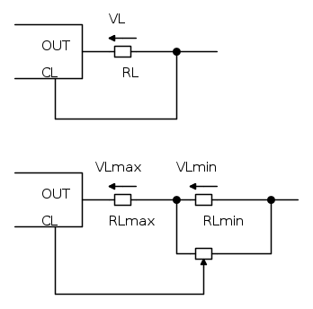

Avevo fatto questo. Però non ricordo se il potenziometro era da 1K o 100 ohm. :?
Sopra c'é il solito circuito di limitazione a corrente fissa. In quello in basso la c.d.t. VLmax su RLmax determina la corrente massima dopo la quale interviene comunque la limitazione. Il resto VLmin cade su RLmin ed il potenziometro prende parte di questa tensione.

TardoFreak ha scritto:Avevo fatto questo. Però non ricordo se il potenziometro era da 1K o 100 ohm. :?
[/fcd]
Io non mi riferivo a questa soluzione, peraltro utile, ma ad un altro tuo post in cui hai realizzato un alimentatore regolato in tensione e corrente; l' ho intravisto qualche tempo fa, poi per mancanza di tempo, non ho potuto seguirlo.

marco438 ha scritto:... un altro tuo post in cui hai realizzato un alimentatore regolato in tensione e corrente...
L' ho ritrovato, rimandato in alto e QUESTO è il link.

Messaggioda Foto UtenteTONYSTARK » 28 set 2011, 21:59
@ Foto Utentemarco438
In effetti le mille scritte in fondo, sul non accettare reclami e restituzioni non è che mi incoraggino molto... :(
Letto il post interessantissimo, tra l'altro Foto UtenteIsidoroKZ ha postato un progetto completo e con tanto di schemi e preparazione dei circuiti stampati.
Ma tornando alla soluzione di Foto UtenteTardoFreak lo schema sarebbe quindi del tipo:

Messaggioda Foto Utentemarco438 » 29 set 2011, 7:59
Si, il concetto di base sarebbe quello; c'e' da vedere come dimensionare le resistenze per ottenere il miglior risultato nella limitazione della corrente.
Appena ho un po' di tempo vedo di fare due conti in proposito.
