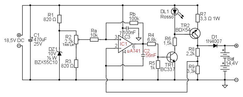

Ho collaudato tutti i progetti esplorati in questo thread e dopo aver abbandonato il regolatore LM317, non avendo anche un L200 sano da provare, il circuito migliore è risultato quello di seguito allegato, semplice e preciso.
Il circuito esposto è dimensionato per erogare meno di 120mA ma ho provato a fargli erogare 3A ma potrebbe erogare molto di più purché si adatti la resistenza R7, dissipando il finale (o i finali) e potenziando l'alimentazione in ingresso. La regolazione del circuito mediante il trimmer R2 consente di ottenere un'escursione in tensione da 6 a 16V sempre a corrente costante e con interruzione dell'erogazione a carica raggiunta. In pratica potrebbe caricare una batteria al piombo se il circuito venisse proporzionatamente dimensionato.
Forse potrà sembrare strano ma con il vecchio uA741 si ottengono le prestazioni migliori. L'unica accortezza è l'aggiunta del condensatore C2 da 56nF (o superiore) altrimenti in assenza di carica si verificano delle auto oscillazioni che comunque non compromettono il funzionamento. Le auto oscillazioni si verificano anche con altri operazionali tipo TL081 o LM358 ma con questi ultimi due operazionali non sono riuscito a spegnere completamente i disturbi come per il uA741.
Accetto suggerimenti prima di acquistare i componenti a nuovo, dato che alcuni sono di recupero e hanno i terminali troppo corti.

gianniniivo, non è che potresti gentilmente realizzare la PCB da mandare in lavorazione ai cinesi. Tu hai più pratica con DipTrace e più occhio sulla disposizione dei componenti. La misura della scatoletta che dovrà contenere la PCB è 70 x 40 e lo stampato dovrà stare dentro tali dimensioni.

Ma vuoi una PCB per così pochi componenti? Poi cosa ci fai con le 4 PCB che ti rimangono?
Quel circuitino si può tranquillamente realizzare su una piastrina forata...

Già che ci sei un selettore per scegliere i vari pacchi batteria 4s/5s/6s ecc e la parte per alimentarlo direttamente da tensione di rete

Quanto agli SMD è vero che sono più moderni e professionali ma io sono rimasto legato ai componenti classici e con gli SMD non mi ci metto. Poi, ripeto, quel circuito si può fare senza problemi su una basetta forata...
