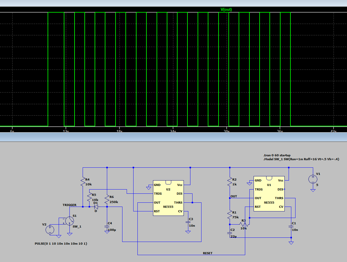

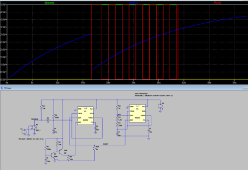

Con questo barbatrucco funziona, ma è una cosa che non mi piace:
In pratica forzo il reset basso per i primi 20 secondi circa da quando alimento il circuito la prima volta.

Messaggioda Foto Utentestefanopc » 10 feb 2025, 13:59

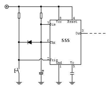

Se il primo stadio lo metti così?

Messaggioda Foto Utentetheking0 » 10 feb 2025, 14:20
Foto Utentestefanopc, funziona e da simulazione è anche retriggerabile. Grande :ok:
Che sia il caso di mettere un resistore sul trigger per evitare problemi con la corrente di scarica del C ?

Messaggioda Foto Utentestefanopc » 10 feb 2025, 14:41
Se intendi per limitare la corrente massima e renderla compatibile con quella massima del transistor direi di sì.

Messaggioda Foto Utentetheking0 » 10 feb 2025, 14:48
Riscontro sempre qual problema sul secondo stadio, il primo blink dura leggermente piu' degli altri:
Ho provato anche la configurazione classica dell'astabile e il problema persiste. #-o

Messaggioda Foto Utentetheking0 » 10 feb 2025, 20:52
R3 e R5 le ho messe per eventuale protezione del pin di trigger, pensi non servano ?
Si, in termini pratici non mi cambia nulla se il primo lampeggio dura 300ms in più degli altri, era solo una curiosità di capire il motivo di questo comportamento. :ok:

Messaggioda Foto Utentedjnz » 10 feb 2025, 21:23
Le resistenze non servono. Il primo impulso è più lungo perché il condensatore ha "più strada da fare" per arrivare a 2/3 Vcc rispetto a quando è già carico a 1/3.
