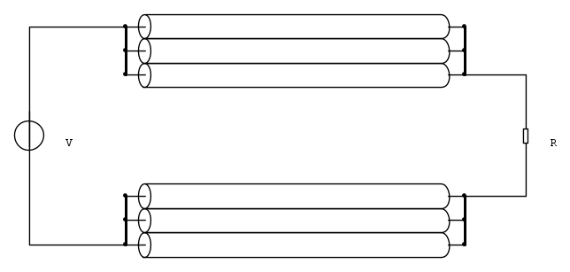

Il circuito di partenza, quello della domanda dell'OP è il seguente
Si tratta di un collegamento tra alimentatore e carico realizzato con fili elettrici isolati e parallelati in testa e in coda, per semplicità ne ho rappresentati solo tre per parte.
Il circuito equivalente ipotizzato per evidenziare la presenza delle capacità parassite, che tanto scandalizza venexian, è il seguente
E' evidente che le capacità C1 presenti tra i cavi sono cortocircuitate e perciò sembrerebbe non possano avere effetti... ma per quanto detto sopra se gli effetti non si notano è per merito del cortocircuito che non permette variazioni del potenziale tra le armature, non perché, come sostiene venexian, le capacità C1 spariscono, infatti si fa presto a dimostrare che comunque sono presenti.
Andiamo a guardare bene i due punti di testa e di coda dei cavi dove sono saldati insieme in cortocircuito: se vogliamo essere precisi dobbiamo tenere conto anche della presenza delle resistenze del cortocircuito e quindi il circuito diventa il seguente.
Ecco che con la presenza delle R1 appare chiaro che le capacità C1, non essendo più perfettamente cortocircuitate, potrebbero manifestare qualche effetto ed appare ovvio come le capacità C1, in tutte le condizioni, siano senza dubbio sempre presenti.
Si pensi ad esempio cosa capiterebbe se nella corrente del carico vi fosse una forte componente alternata la cui frequenza fosse sufficientemente alta da rendere non trascurabili le reattanze delle C1 e se l'intensità di quella componente alternata della corrente del carico fosse sufficientemente elevata da rendere non trascurabili le cadute sulle R1.
Vi prego di spiegarmi per bene e in maniera semplice cosa c'è di sbagliato

Premetto che non ho letto l'intero post, ma solo le ultime risposte. Prendo per buono il primo schema del tuo ultimo post e che l'alimentazione è in corrente continua.
Lo schema equivalente non è corretto. Riporti solo le capacità tra i singoli cavi (avresti dovuto disegnare anche la terza C1 fra il primo e il terzo conduttore), ma questi sono totalmente ininfluenti in quanto hanno reattanza infinita.
Non hai disegnato uno schema equivalente, in quanto, come già anticipato da
PietroBaima, il tuo schema non ha le stesse equazioni di Kirchhoff del circuito originale. Mancano un bel po' di bipoli passivi...

So bene che è incompleto, l'intenzione ovviamente non era quella di scendere nei dettagli, ma non hai risposto alla mia domanda: indipendentemente dalle approssimazioni fatte che errori ci sono?
Voglio precisare che l'OP ha espressamente chiesto come mai le capacità C1, quelle che lui legge con il capacimetro prima di saldare insieme i cavi, non hanno effetto, altrimenti mai mi sarei sognato di rappresentarle nel circuito

EdmondDantes ha scritto:[...] ma questi sono totalmente ininfluenti in quanto hanno reattanza infinita. [...]
E se quei cavi sono lunghi qualche metro, stiamo parlando anche di aria fritta.

lo so bene che è aria fritta, ma purtroppo sull'aria fritta si è scatenato il finimondo.
