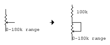

Foto Utentegill90, forse ho capito cosa intendi, dici in pratica di usare il potenziometro non come partitore ma come resistore variabile in partizione con un resistore fisso?

Messaggioda Foto Utentegill90 » 30 apr 2025, 8:48
claudiocedrone ha scritto:gill90, forse ho capito cosa intendi, dici in pratica di usare il potenziometro non come partitore ma come resistore variabile in partizione con un resistore fisso?
finché ti funziona la riparazione tienilo così, per quando la mina invece esploderà prova a fare questo:

Messaggioda Foto Utenteclaudiocedrone » 30 apr 2025, 11:48
Foto Utentegill90, no non funzionerebbe perché come abbiamo visto il punto non è il valore resistivo ma la sua variazione rispetto alla escursione del pedale.
Forse si potrebbe magheggiare con un resistore (valore da trovare) tra il cursore e un estremo come fosse un lineare da rendere logaritmico ma boh, poi dipende anche se questi benedetti resistori sono logaritmici "normali" o "S taper"*, specifica che non mi è riuscito di trovare da nessuna parte :roll:
Ok, per ora amen, se e quando avrò novità vi aggiornerò O_/
*Data la "rapidità" di variazione della curva propenderei per la prima (logaritmico "normale") almeno per il potenziometro del wahwah, per quello del volume non saprei.
