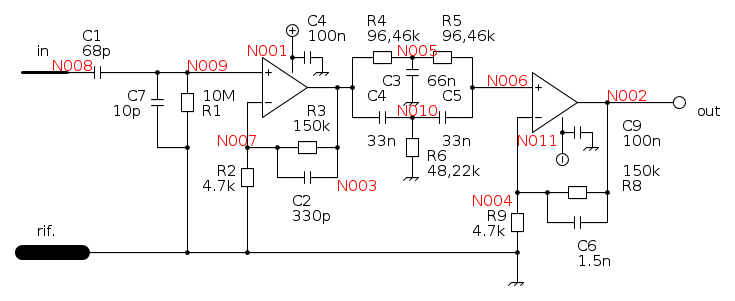

belva87 ha scritto:Darwin sai che non riesco proprio a capire perché l'ultimo stadio attivo del filtro da te suggerito non va in simulazione??? :roll:
Quale, il filtro ellittico? A meno che non abbia sbagliato qualcosa io, le mie simulazioni le hai viste...
Quello che può accadere è che tu abbia dimenticato una connessione, oppure che due fili sovrapposti sembrino collegati, mentre non lo sono.
Fai uno screenshot del circuito e poi fai un copia/incolla qui della netlist (in qualche menu o sottomenu puoi chiedere ad Altium di mostrarti la netlist Spice), che ne ridiscutiamo. Sarebbe anche utile sapere cosa non vada, esplode clamorosamente? :-)

Vedi post 59 (p.6) :roll: il secondo stadio... non esplode, ma è come se non fosse alimentato o che.. eppure ho guardato bene sia lo schema che la net... boh... :shock:
Ecco la NET

Messaggioda Foto UtenteDarwinNE » 4 lug 2011, 23:34
belva87 ha scritto:Vedi post 59 (p.6) :roll: il secondo stadio... non esplode, ma è come se non fosse alimentato o che.. eppure ho guardato bene sia lo schema che la net... boh... :shock:
Beh, però se mi semplifichi la vita e mi dai almeno i nomi dei componenti uguali a quelli che avevo preso io mi ci raccapezzo più in fretta #-o
Ecco il circuito, con i nomi dei nodi e dei componenti identici a quelli della tua netlist (se non mi sono sbagliato):
Nella tua netlist, non ho visto errori, anche se non sono indicati i segnali che osservi. L'unica cosa che mi viene in mente è che stai osservando la grandezza o il nodo sbagliato.
Se non ne vieni fuori, apri una nuova discussione, mostra il circuito, la netlist e tutte le informazioni necessarie (che sei un po' parco, se noti, ti avevo chiesto anche uno screenshot del programma, mi avrebbe risparmiato di dover scoprire i nuovi nomi dei componenti a partire dal loro valore, ed io stavo pensando che tu stessi parlando ancora di Altium!!!).

Messaggioda Foto Utentebelva87 » 9 lug 2011, 9:03
Ciao, perdonami mi èro dimenticato che non puoi usare LTSpice... ad ogni modo, li ho provati sia su spice che su altium i due circuiti e... niente, non vanno :roll: e non capisco perché, a meno che non sbaglio qualcosa io...il che è possibile, anche se ci sono stato attento... magari qualche altro utente piu "guru" di te o di me (di certo ;-) ) ha la soluzione in tasca...

Messaggioda Foto UtenteDarwinNE » 9 lug 2011, 10:36
belva87 ha scritto:Ciao, perdonami mi èro dimenticato che non puoi usare LTSpice...
Oh, insomma, se trovo il mio disco di installazione di Windows XP, un giorno o l'altro mi piacerebbe rimetterlo in piedi.
belva87 ha scritto: ad ogni modo, li ho provati sia su spice che su altium i due circuiti e... niente, non vanno :roll: e non capisco perché, a meno che non sbaglio qualcosa io...
Non saprei cosa consigliarti, secondo me stai osservando il segnale o il nodo sbagliato. Io comunque nella netlist non ho visto nulla di strano.
