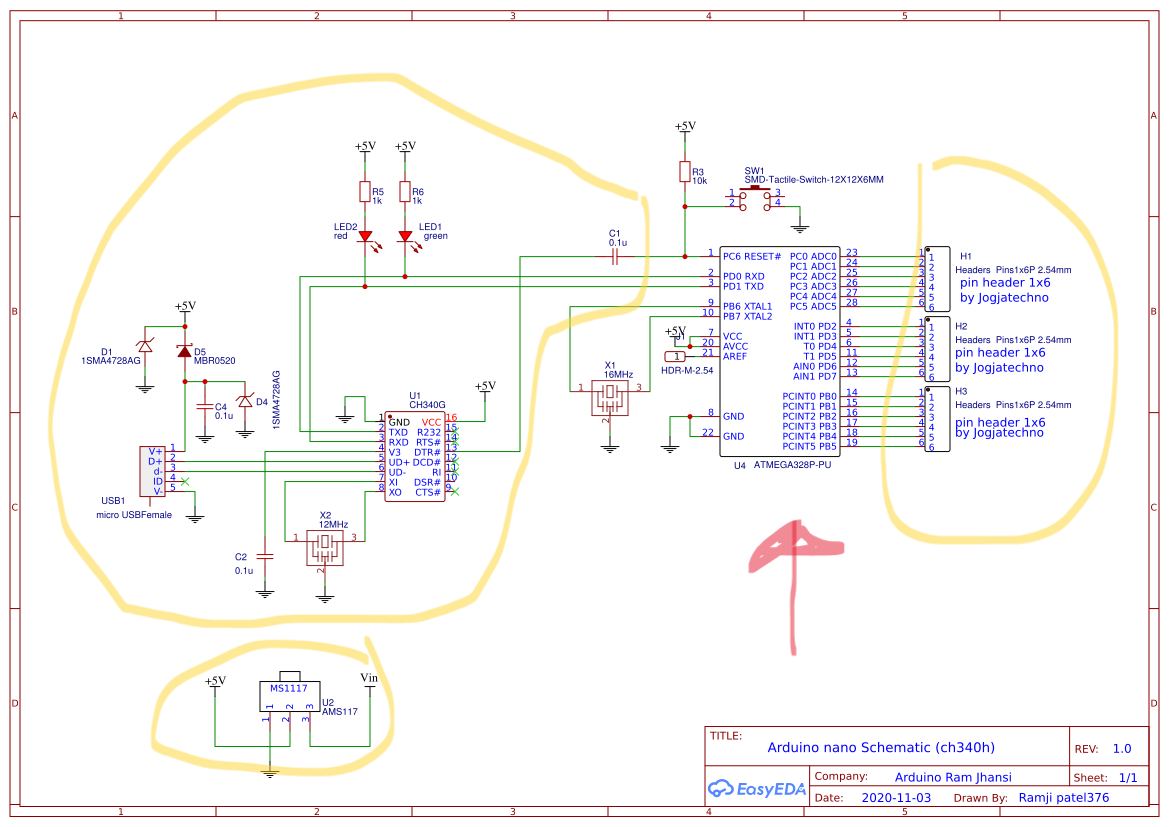

Messaggioda Foto UtenteThEnGi » 4 gen 2025, 20:22
Prendine più di uno.... se si brucia che fai aspetti altri 20 giorni ? 5 è la via di mezzo giusta.... tanto non si buttano :-P
EDIT: Se stai attento non si brucia, ma se per caso sbagli cosa fai ? (vedi sopra)
Questo è lo schema di Arduino NANO, ovvero il circuito che stai comprando
Arduino
In giallo tutto ciò che è comodo in fase di DEBUG ovvero quando provi il codice vedi se funziona, lo carichi velocmente e lo alimenti da USB
In rosso tutto ciò che ti serve quando andrai a "metterlo in servizio" ovvero solo il 328P
@SFoto Utentestefanopc Manca il cristallo lo so e sarà da fare qualche correzione qua e la.... ma è per passare l'idea
Per questo è una "scatola", con cuore 328P e una serie di "accessori" che quando lo alimenterai a batteria non ti serviranno ma faranno consumare !

Messaggioda Foto Utentefrankis » 4 gen 2025, 20:34
Ma tu mi sembri un po' ottimista. Ma quello schema è un progetto finito o sbaglio?
Edit:
Poi quella versione non funziona con una litio 18650 vero?

Messaggioda Foto UtenteThEnGi » 4 gen 2025, 20:35
è solo la schedina che stai comprando, quella che hai messo in foto :ok:
