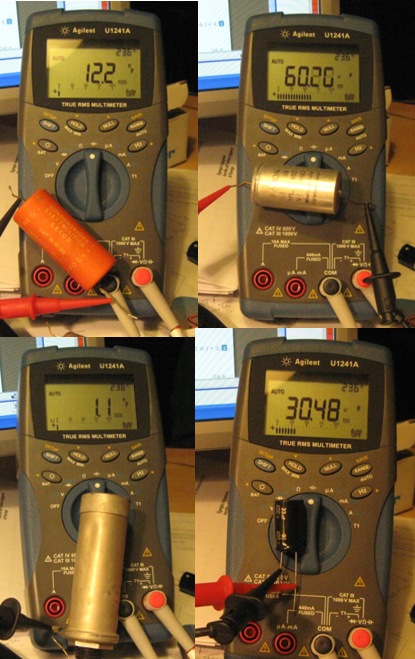

Ho smontato gli elettrolitici e inserito due nuovi elettrolitici da 33 uF 400 V.
Li ho misurati. Quello nuovo, in basso a destra, ha un valore corretto
L'arancione ed il vitone no: sono sull'ordine del nanofarad; di oltre 10 nF l'arancione. L'altro elettrolitico che sostituiva il vitone invece dei 32 uF nominali, ne dà 60 !
Ciao admin,
probabilmente è il tester che si fa ingannare: se il condensatore è in perdita il valore letto è più alto perché lo strumento non è in grado di leggere solo la parte reattiva dell'impedenza. Puoi verificare con l'ohmmetro se ha perso isolamento.
