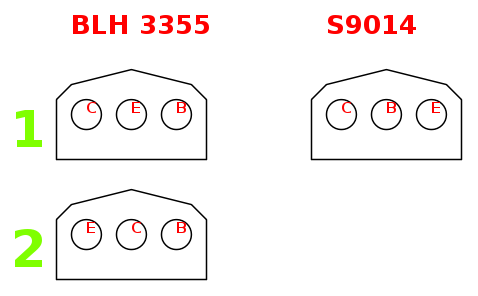

Messaggioda Foto UtenteNarcolex » 21 mar 2013, 17:10
Ho recuperato 2 blh 3355,
solo che non mi ritrovo con la piedinatura...
ecco il datasheet blh3355
http://html.alldatasheet.net/html-pdf/1 ... H3355.html
Questo invede è il Datasheet del vecchio transistor S9014
http://html.alldatasheet.net/html-pdf/4 ... 014-C.html
Non riesco a capire come son disposti i terminali del 3355
So per certo che la Base corrisponde all'ultimo terminale, in quanto misurando BE e BC ottengo 0.9v circa su entrambi, solo che non capisco bene quale sia E e quale C ... Io opterei per la prima soluzione, in quanto E corrisponde al piedino 2 del Datashhet, ma vorrei una conferma se possibile...
Inoltre... Il tipo del negozio mi ha rifilato sti 2 transistor al posto di quello che avevo chiesto, ma leggendo le caratteristiche mi sembrano un po' sottodimensionati.. sbaglio?
Grazie :)
Foto UtenteNarcolex
705 1 5 6
Messaggi: 926
Iscritto il: 9 mar 2013, 23:32

Messaggioda Foto Utenteclaudiocedrone » 21 mar 2013, 17:43
:shock: Propongo di cambiare il titolo al thread da "alimentatore Molex..." a "alimentatore... Molest... " :mrgreen: O_/ P.s. Leggi tutto il datasheet, troverai una pagina in cui c'è il disegno tecnico del componente con oltre alle indicazioni delle dimensioni anche quella della "piedinatura".

Messaggioda Foto UtenteNarcolex » 21 mar 2013, 17:57
claudiocedrone ha scritto: Leggi tutto il datasheet, troverai una pagina in cui c'è il disegno tecnico del componente con oltre alle indicazioni delle dimensioni anche quella della "piedinatura".
Son 2 pagine, la piedinatura è schematizzata, e mi sembra che corrisponda al disegno 1 :)
