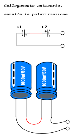

Bruno Valente scusa ma i due elettrolitici collegati in anti serie cioe ?
tipo i 2 negativi insieme o ? grazie

tinto101 ha scritto: ..elettrolitici collegati in anti serie cioe ?

Messaggioda Foto UtentePietroBaima » 20 nov 2017, 12:12
tinto101 ha scritto:ma come mai 2 led in antiparallelo ? se me ne serve uno solo come faccio ?
Il discorso è che mettendo 2 LED ottieni il doppio della luminosità e riduci molto lo sfarfallio.
Puoi utilizzare un LED doppio, cioè un contenitore LED che contiene due diodi già messi in antiparallelo.
Di solito sono uno rosso e uno verde. Otterrai così una spia di colore giallo, quando accesa.

Messaggioda Foto Utentetinto101 » 20 nov 2017, 13:11
richiurci manca un diodo dove ?
ok, ma se voglio mettere un SOLO diodo led , dall'altra posso mettere un diodo normale o meglio di no ?
e i 2 led qindi in anti-parallelo ?
