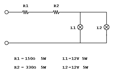

[100] Re: fusibile interrotto su caricabatteria bosch
Messaggioda Foto Utentemauro12 » 27 lug 2017, 0:10
?% ?% O_/
Ciao,mi viene evidenziato di celeste,e non ci riesco ,comunque ho fatto la foto del circuito di prova con le resistenze ;che poi ho provato sui punti C e D,e' normale la tensione sul catodo di 40 volt sull'sth con puntale nero sul contatto (-) dell'alloggiamento batteria??
