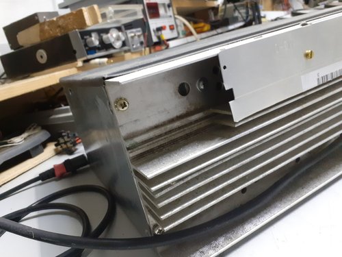

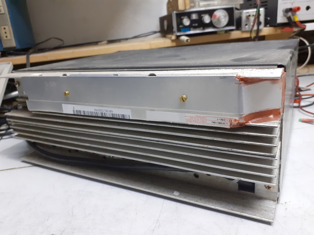

Le soluzioni sone due Ivo, una è quella di @Max e il problema delle viti lo risolvi come hai detto con un po' di silicone, la colla a caldo non la userei perché potrebbe risciogliersi e comunque rimanere sempre morbida.
L'altra è come ti ha detto @Etemenanki , se i transistor sono nella gola del dissipatore, coprire la gola con una piastra di plastica o metallo, io ho fatto così ed essendosi formato un tunnel ci ho messo una ventolina di quelle piccole mi sembra 4x4 e funziona benissimo.

Ecco due foto del dietro dell'alimentatore che è su questa discussione, si vede il dissipatore e la parte coperta dove sono i transistor e come si crea il tunnel, nella parte sigillata a 45° c'è il ventilatore che soffia, appena la temperatura sale.

Grazie Alex, bel lavoro, assomiglia al metodo adottato sugli alimentatori acquistati molti anni fa.
