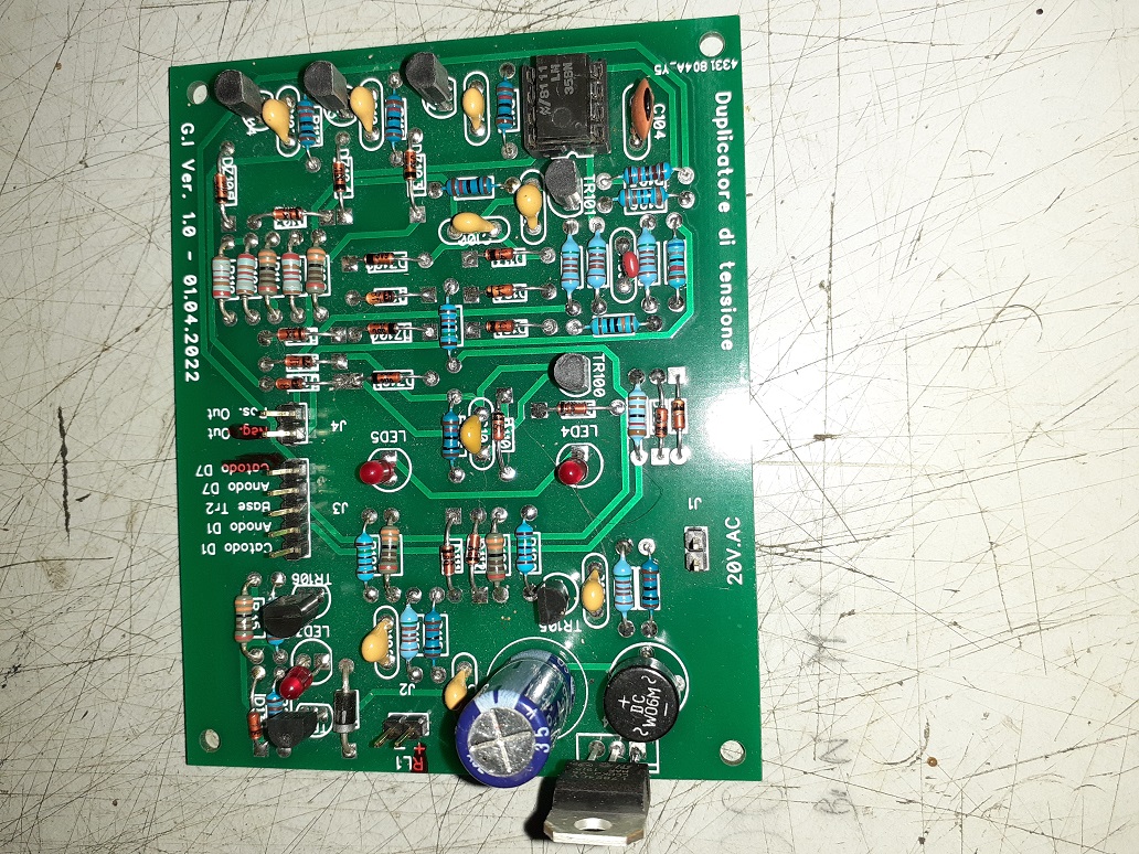

5
Buongiorno,
è nato, ma sta già parlando, ora è da vedere se sa rispondere bene alle domande che gli si pone.
Ho montato la PCB del duplicatore da abbinare a questo alimentatore, duplicatore progettato da
BrunoValente e PCB sviluppata di
gianniniivo, ho impiegato un po’ di tempo, ma non disperavo, notifico anche
edgar per la sua partecipazione allo schema dell'alimetatore, ora ce ne sono anche altri che hanno partecipato, ma non li ricordo tutti e comunque riceveranno la notifica e così come ringrazio per la partecipazione ed il contributo di quelli notificati, un grazie anche a tutti i partecipanti e ai lettori del post.
La PCB montata ed assemblata sul l’alimentatore che avevo fatto qualche anno fa , che è quello di questo post, una volta data l’alimentazione, non ha creato nessun problema e l’alimentatore svolge le sue funzioni regolarmente, sempre rimanendo sotto i 43V perché il relay che inserisce il duplicatore di tensione, non è attivo ( è scollegato ), in questa situazione ho fatto alcune prove per vedere se effettivamente funziona regolarmente e che potenza riesco ad avere con il trasformatore in uso ed il banco di condensatori elettrolitici che ho sotto in questo momento, sono 2 gruppi di 4 da 4700 uF 63 in parallelo e messi a loro volta in serie, con la presa centrale per avere la duplicazione di tensione, quindi in questo momento sul ponte di diodi c’è una capacità di 9.400 uF.
Come transistor finali ho usato 4 x NJL3281 e mi pare che funzionino bene.
Veniamo alle prove, metto una tabella :
Ho notato che il led 3 si accende al superare la tensione di 43 V, per poi rispegnersi scendendo a 42 V circa.
Queste per ora sono le misure che ho fatto, si nota che il trasformatore montato riuscirà a darmi poco meno di 10 A a 40V, forse aggiungendo dei condensatori in più arriverò a 10 A, cosa che farò in ogni modo appena avrò tolto il trasformatore in più ed altre cose da dentro il case.
A questo punto chiedo aiuto per proseguire il montaggio e provare il funzionamento del duplicatore.
Ah, ho notato che la regolazione di tensione raggiunge i 46 V circa con il potenziometro al massimo, dovrò sostituirlo con uno da 100 k ? Perché ora è da 47 k.
Metto un paio di foto, la PCB del duplicatore, fatta da gianniniivo è perfetta, l’assemblaggio dell’alimentatore,, invece lascia un po’ da ridire, ma una volta arrivato in fondo farò molta pulizia, una buona cosa è la barra di rame di 4mm x 20mm che porta tensione ai collettori dei finali, senz’altro non farà caduta di tensione.

Ciao Alex, buone notizie!!!
Rispondo un po' in ritardo perché da un po' di giorni non sono "molto in forma". Infatti se non mi avessi avvertito dall'altra parte non mi sarei neppure accorto del tuo post sul Forum.
Ma a parte i miei acciacchi che non sono una novità, vedo che dalla tabella che hai pubblicato, il circuito regge una corrente notevole. Poi se a 10A scende di 1V, va bene ugualmente, potrebbe dipendere dal trasformatore o dai condensatori di filtro che sono un po' al limite.
Quanto al potenziometro trovo strano che non consenta la regolazione prevista. Sei sicuro che la versione della PCB dell'alimentatore che hai in uso abbia il partitore e il trimmer come da schema teorico?
L'isteresi è un po' stretta ma suppongo si tratterà di introdurre qualche minima correzione.
Manca da vedere come si comporta con la duplicazione.
In ogni caso che fin qui funzioni non sorprende ma adesso quello che è atteso è il responso dell'oscilloscopio con il duplicatore attivo e con il carico.

Ciao a tutti, scusate ma la memoria non è mai stato il mio forte e se dico che ho dimenticato tutto esagero ma se dico che non ricordo quasi niente mi sa che dico la verità
: ho faticato un pochino per rimettermi in carreggiata con quello schema e mi pare che 50k sia un valore basso per il potenziometro della tensione.
Ivo sei sicuro che non lo abbia sostituito? Oppure che non abbia sostituito R5 o T1
BrunoValente
39,6k 7 11 13 - G.Master EY
- Messaggi: 7797
Ciao Bruno, ben ritrovato.
Purtroppo anch'io ricordo ben poco, considerato il tempo trascorso.
Per dissipare il dubbio sul potenziometro e il partitore collegato in serie, per la regolazione della tensione, devo confermare che il valore dei componenti da me utilizzato corrisponde ai valori rilevabili dallo schema teorico (ho controllato nel pomeriggio). Per l'esattezza ho utilizzato un potenziometro da 50K ma credo che non sia quel minimo valore in più che possa fare la differenza. R5 è da 2,2K. Penso invece che sia da regolare il trimmer T1 da 4,7K. Tuttavia non ho ben capito cosa succede con la rotazione del potenziometro P1: se la tensione non va a zero o se sale troppo. Sarebbe utile conoscere qual è il range della tensione. Poi la tensione che determina l'eccitazione e diseccitazione del relè è troppo alta.
Le soglie del mio esemplare andavano da 39V per eccitare il relè del duplicatore e 36V per diseccitarlo e ritornare alla modalità a ponte di diodi.
