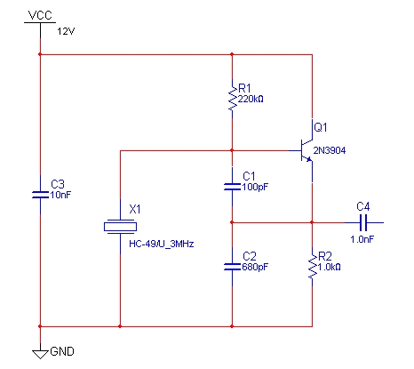

[3] Re: circuito per far oscillare un quarzo
Messaggioda Foto Utentemarco438 » 1 set 2010, 20:19
Documento1.pdf
(5.17 KiB) Scaricato 293 volte
Da un vecchio circuito ho ricavato questo schema che potrebbe risolvere il tuo problema.
Si serve di due NOR di un CD4001 in grado di sopportare tensioni fino a 15V.
Nello schema mancano i collegamenti per l'alimentazione dell'integrato da porre sui pin 7 e 14.

[7] Re: circuito per far oscillare un quarzo

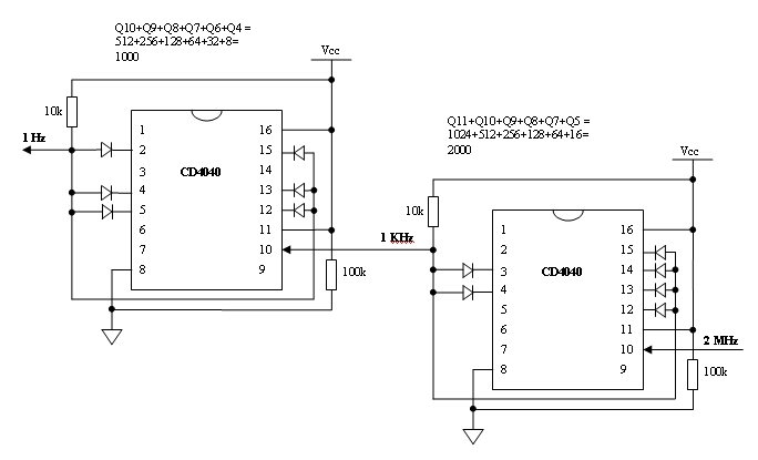

Messaggioda Foto Utentepiero70 » 2 set 2010, 21:34
Grazie del vostro aiuto, vorrei adottare questo circuito ed in serie un cd4040 per portare la frequenza ad 1 Hz.
Un transistor bc547 andrebbe bene lo stesso?

[8] Re: circuito per far oscillare un quarzo
Messaggioda Foto UtenteTardoFreak » 2 set 2010, 23:56
Se voui ottenere 1Hz con il CD4040 devi usare un quarzo a 32768 Hz. Quello degli orologi.

[9] Re: circuito per far oscillare un quarzo
Messaggioda Foto Utentepiero70 » 3 set 2010, 0:36
Sapevo che utilizzando la somma delle uscite binarie (attraverso i diodi) del cd4040 si potesse dividere una frequenza. Utilizzando quindi le uscite del primo integrato otterrei una divisione di 2000 ed utilizzando il secondo una divisione di 1000, passerei quindi da 2MHz a 1 Hz.
