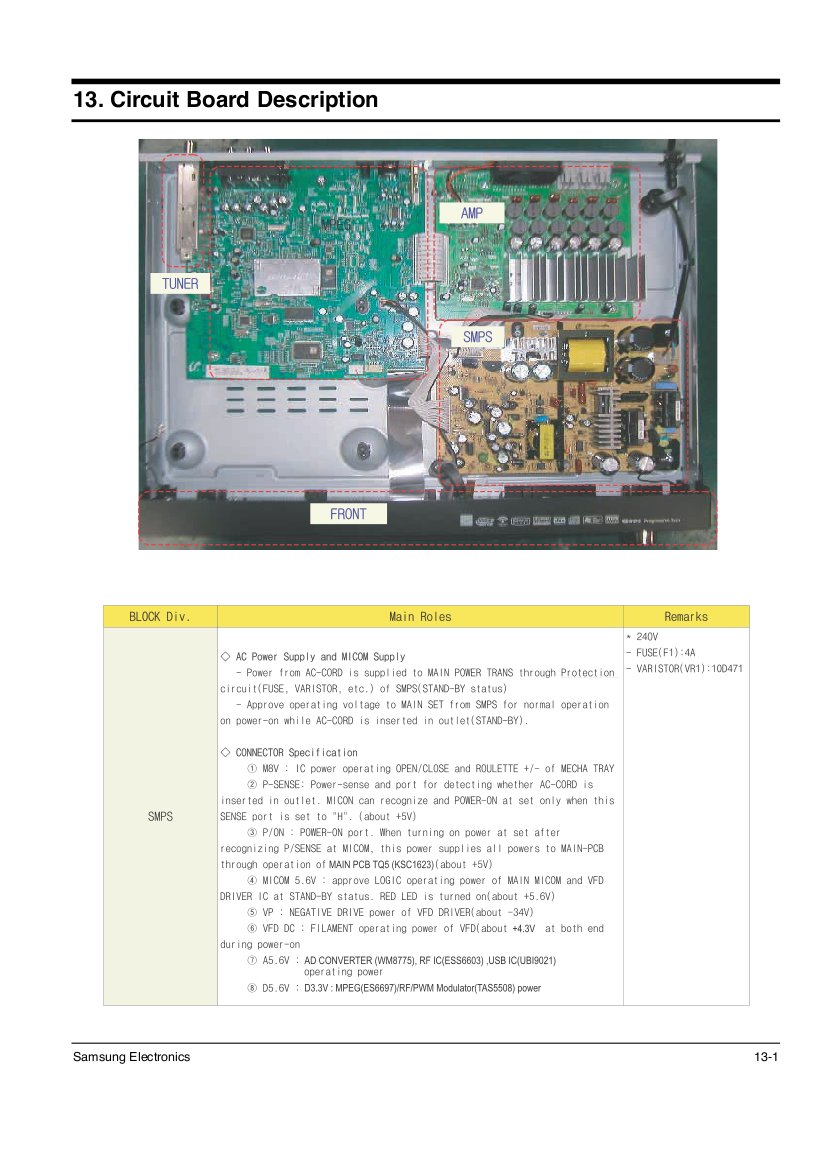

vengo subito a dunque..... ho un home theatre SAMSUNG HT-X20 che dopo un po che sta acceso, nel display viene scritto PROTECTION e si spegne subito. Il tempo nel quale si verifica questo errore si ristringe sempre di più, ovvero...... la prima volta che lo accendi funziona tutto bene per 40-50 min dopo di che si verifica quanto detto, se provo a riaccendere riparte tutto e si rispenge dopo 30 min e cosi via fino a quando accendi e spegni ogni 5 min.
Ho trovato questo link
http://en.edaboard.com/topic-3648765.0.html
e sembra di dover sostituire circa 4-5 condensatori (di cui ne trovo solo 2-3)..... avete qualche dritta da darmi ,anche su come capire tramite un tester come trovare un cortocircuito ???
aggiungo anche che mentre maneggiavo la scheda di alimentazione (per cercare i condensatori) mi sono preso una bella scarica, toccando due condensatori belli grossi che poi misurandoli davano 220 V anche dopo ore che avevo spento l'apparecchio.
vi prego aiutate un povero N I U B B O !!!!!!!
non sono un genio dell'elettronica, mi diverto a fare ripazioni semplici, condensatori o resistenze bruciate, ecc..... ma siccome sui forum dicono che potrebbe trattarsi di un cortocircuito volevo capire come trovarlo

Nope, tempo troppo lungo. Visto che di solito c'e' sempre una protezione termica integrata nei cipponi ...
Prima di ogni altra cosa controllerei con il dito sopra i finali se il calore aumenta oltre il limite soportabile (dal dito). Sembra un problema di dissipazione ... le viti che stringono i finali (uA o STK) sono strette?
Se non lo erano ... i finali sono con buona probabilita' cotti ...

nella PCB SMPS ci sono 1 grosso transistor a 5 pin F 501265RF H50 che effettivamente se ci tieni il pollicione sopra per oltre 5 sec. ti brucia
poi si vede un transitor (sembra nella parte secondaria dell'alimentazione) a 3 pin che invece sembra a temperatura ambiente (non si avverte ne caldo ne freddo)..... ovviamente siccome io sono un niubbo lo specifico..... il dito lo metto sopra il dissipatore di alluminio.
nella PCB AMP c'è una grosso dissipatore lungo più di 10cm con davanti davanti una fila di condensatori LXV 35v 1000uF e danti ancora in prossimità della ventola di aspirazione ci sono 8 non so come si chiamano .... cilindretti grigi antracite con sopra scritto 1310A che non si possono nemmeno toccare da quanto scottano

- Allegati
- vista interna del SAMSUNG HT-X20
- interno.jpg (147.75 KiB) Osservato 8875 volte
Eh si! Adesso ci siamo, non vorrei dire ma sembrano i finali di potenza (quei grossi transistor)
Non c'e' molto da fare, con il tester in portata ohmica 200 fondo scala devi cominciare a misurare tutto quello ed attorno a tutto quello che scotta in cerca di che cosa e' andato in CC. Non la vedo facile.

vorrei correggermi e dire che non sono 8 ma 12 quei cilindretti grigi .... in foto sono alla dx del quadrettino giallo con scritto AMP.... scottano tutti e 12 è normale ??
oppure
il transistor nella PCB SMPS ?? quello che scotta
abuso della tua/vostra gentilezza:
io la portata del tester ce l'ho di 200 2000 20k 200k 2000k ohm...... la posiziono su 200 e cosa dovrebbe segnarmi se è in corto ??

sotto la ventolina subito sopra ai 12 cilindretti grigi che scottano c'è una fila di 6 ...... sembrano dei confettini quadrati rossi a 2 pin con sopra scritto 474J 100W ME81..... dei quali uno ha un colore rosso moltooo più scuro
