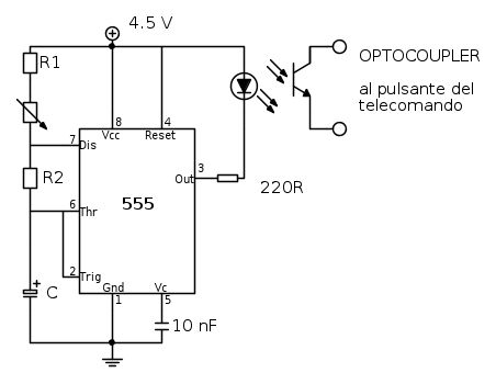

La mia idea è di utilizzare un circuito come nell'immagine ma con un potenziometro al posto di R1.
Immagine
Infatti la mia intenzione è quella di variare uno solo dei due intervalli seguenti (Tmark e Tspace) che sarà la distanza tra uno scatto e l'altro, mentre l'altro dovrà necessariamente rimanere di circa mezzo secondo (cioè il tempo di pressione del pulsante di scatto).
Immagine
Se guardiamo le formule per il calcolo dei due intervalli, vediamo che variando R1 varia solo Tmark, mentre Tspace dipende solo da R2 e C.
Immagine
Da qui la mia idea di variare R1 tramite potenziometro. Ora arriva la complicazione. Ho in uscita dal NE555 un'onda quadra (non proprio quadra, più rettangolare direi) con un impulso HIGH di lunghezza variabile, e un impulso LOW di lunghezza fissa, io devo attivare il mio transitor (o relè, o chi per lui) durante quest'ultimo impulso (LOW).

Attenzione, R1 ha una funzione secondaria non da dimenticare e non la puoi eliminare del tutto. il tuo potenziometro non la deve sostituire, ma mettersi in serie e questa deve avere un valore minimo attorno a 680 ohm o più.
Per il transistor puoi mettere un poco quello che vuoi, basta usare una configurazione PNP se è un BJT, oppure P channel se è un mosfet.
Posta lo schema che hai in mente e vedremo.

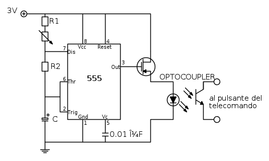

Messaggioda Foto Utenteandreabiffi » 18 mag 2011, 19:41
Ecco qui, non ho avuto tempo di calcolare i valori delle resistenze e del condensatore C, ma mi servirebbe sapere se l'idea di base è corretta...
Immagine
grazie!

Messaggioda Foto Utenteandreabiffi » 19 mag 2011, 8:40
Ah dimenticavo, l'alimentazione mi serve necessariamente da 3V perché voglio utilizzare la stessa del telecomando (2 batterie AA)... che accorgimenti ci vogliono in tal caso per non avere interferenze tra i due circuiti?
Grazie mille, siete un portento! :ok:
