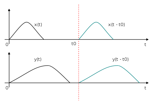

O_/ a tutti,
avrei un dubbio sul concetto di sistema stazionario. La definizione "a memoria" l'ho imparata, un sistema si dice stazionario quando non dipende dal tempo ovvero x(t-t_0)=y(t-t_0); il problema è proprio qui, non capisco cosa mi dice questa equazione, cioè ad un ingresso traslato di una quantità t_0 corrisponde una uscita traslata anche essa di una quantità pari a t_0, quindi dove sta la NON dipendenza dal tempo? Qualcuno mi potrebbe spiegare meglio? Mi potrebbe anche fare l'esempio di un sistema stazionario con uno NON stazionario?

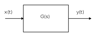

Si prendi in considerazione il sistema in figura la definizione implica che se si applica il segnale all'istante t=0 o all'istante t=t_{0} l'uscita non cambia perché la funzione di trasferimento G(s) non varia nel tempo per cui dipende l'uscita y dipende dalla "forma" dell'ingresso x e non dall'istante temporale in cui viene applicato.
L'uscita non è uguale all'ingresso come hai scritto nel post ma il concetto deve essere scritto in questo modo:
Applicando in ingresso x(t) si ottiene in uscita y(t)
Applicando in ingresso x(t - t_{0} ) si ottiene in uscita y(t -t_{0})

Sinteticamente, la risposta di un sistema stazionario ad una sollecitazione non dipende dall’istante di applicazione della sollecitazione stessa, ovvero, la stessa sollecitazione inviata in due istanti diversi t1 e t2 al medesimo sistema produce due risposte che differiscono solo per una traslazione temporale pari alla differenza tra t2 e t1.

RenzoDF ha scritto:la stessa sollecitazione inviata in due istanti diversi t1 e t2 al medesimo sistema produce due risposte che differiscono solo per una traslazione temporale pari alla differenza tra t2 e t1.
Cioè il valore delle due uscite è uguale?
A parita' di stato.
... ovvero y(t) non dipende dall'istante di applicazione dell'ingresso u(t) ma dipende ovviamente dallo stato x(t).
