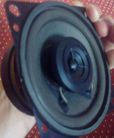

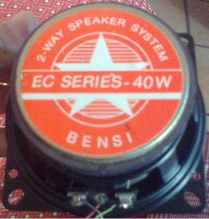

Messaggioda Foto Utentedimitri94 » 29 mag 2012, 17:03
ecco le foto della cassa:
l' uniche scritte sono quelle dietro che si possono vedere dalla foto...
spero possano aiutare... :-)

[5] Re: semplice amplificatore audio
Messaggioda Foto Utentemarco438 » 29 mag 2012, 18:32
Ora la cassa l'abbiamo vista ma non hai risposto alle domande di Foto Utentecarlomariamanenti ovvero come sono fatti i collegamenti al televisore.
[6] Re: semplice amplificatore audio
Messaggioda Foto Utentedimitri94 » 29 mag 2012, 18:40
non c' è nessun tipo di collegamento in quanto i tre cavetti che si vedono in foto saldati alla cassa sono di un jack... il quale è collegato nell uscita cuffie della tv....

[7] Re: semplice amplificatore audio
Messaggioda Foto Utentecarlomariamanenti » 29 mag 2012, 20:49
OK, le foto ora sono abbastanza chiare, quello che ti chiederei è di aprire la calotta del connettore jack e di fare uno schema dei collegamenti: posizione collegamento > colore cavo.
Inoltre, se riesci, dovresti provare a fotografare meglio le connessione dei cavi con i morsetti del diffusore acustico.
Con le informazioni a disposizione non è obbiettivamente facile, almeno per me, darti un aiuto concreto.

[8] Re: semplice amplificatore audio
Messaggioda Foto Utentemarco438 » 30 mag 2012, 13:24
Inoltre non hai specificato l'impedenza dell'altoparlante, valore necessario per poter decidere la strada da seguire.
Certo non si puo' pretendere un buon risultato collegando direttamente un'uscita cuffie ad altoparlanti che solitamente sono da 4/8 ohm.
[9] Re: semplice amplificatore audio
Messaggioda Foto Utenteclaudiocedrone » 31 mag 2012, 1:53
?% chi ha collegato quel cavetto ? Il filo rosso è collegato al rivetto dello speaker che regge la "morsettiera",cioè al nulla :-) (ma quale comune ! Le due "vie" sono collegate in parallelo internamente !) suppongo si tratti di uno spezzone di cavetto cannibalizzato da delle cuffie (col jack già "preconfezionato"),beh pocomale significa che lo speaker è collegato solo ad un canale,probabilmente il destro,il che se si ascolta un audio stereo fa mancare suoni voci e rumori,ma non è effettivamente un buon pilotaggio una uscita per cuffia attaccata a una bestia da 40 W che probabilmente si "sente" perché è da 4 ohm e ciuccia il possibile dal povero driver :mrgreen: ,Piuttosto,ma non è sufficiente alzare il volume del televisore senza collegargli "stranezze" ? La maggior parte dei TV stereo hanno una sezione audio di tutto rispetto per una sonorizzazione casalinga,che problemi ha quello di tuo nonno :?:

[10] Re: semplice amplificatore audio
Messaggioda Foto Utentedimitri94 » 31 mag 2012, 12:02
premetto che ha fatto tutto mio nonoo :!: :mrgreen:
comunque la cassa ce l' ha difianco al divano cosi dice che quando ascolta da li non disturba nessuno...
il problema di mio nonno è che anche se si collega la cassa e i volume è al 100% si sente veramente poco...
