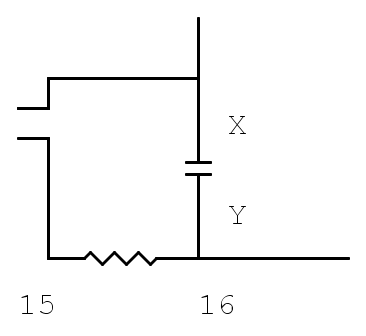

ciao ho un circuito antifurto dove ci sono i contatti per la porta che spuntano dal basso. quando stacco i contatti suona, io invece vorrei l'incontrario cioè che quando sono staccati non deve suonare poi quando li unisco suoni. come lo modifico?

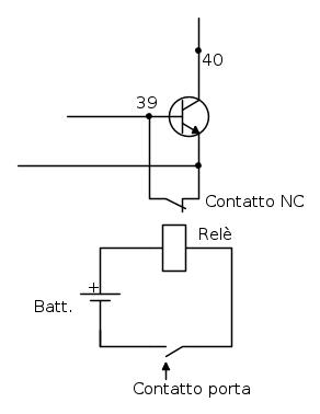

Ciao Foto Utentecarlo456.
Una soluzione potrebbe essere quella di utilizzare un relè che abbia un contatto normalmente chiuso NC,
come da disegno:
Quando il contatto della porta è aperto, il contatto del relè rimane chiuso quindi l' allarme non suona.
Invece quando il contatto della porta si chiude, il relè si eccita e apre il contatto, quindi l' allarme suona.
N.B.
Gli schemi elettrici vanno disegnati ed allegati utilizzando FidoCADJ!

ho risolto diversamente in modo più veloce, ho invertito la posizione del condensatore e resistenza in 15 e poi ho fatto uscire i contatti da X e in parallelo da 15. scusatemi se non ho usato il programma.

Scusa Foto Utentecarlo456, ma la spiegazione del tuo metodo non è molto chiara.
Cosa intendi con:
carlo456 ha scritto:...poi ho fatto uscire i contatti da X e in parallelo da 15....
Questi due punti sono in cortocircuito tra di loro.
Hai tolto il corto sostituendolo con il contatto?

non sono bravo a disegnare :?
