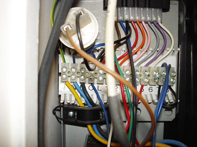

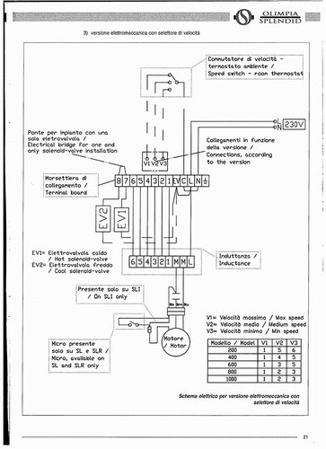

Posto lo schema elettrico sperando che sia quello giusto, sono passati anni e non ricordo che tipo di scheda ho io..

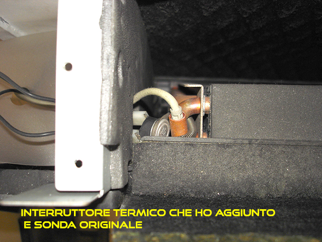

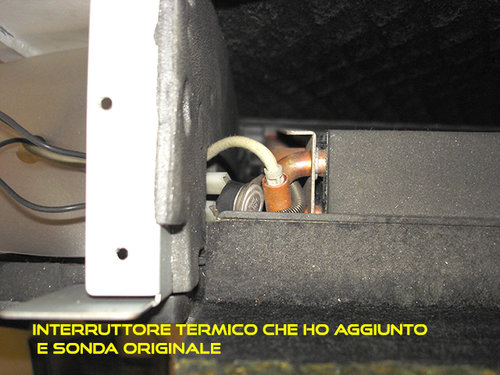

antonyb ha scritto: per far accendere la ventola avevo usato un interruttore termico su un tubo del radiatore..
quindi la scheda sopra citata, non gestisce/controlla la temperatura/mot ventola ?

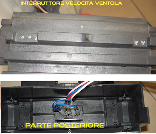

Per scheda intendo l'interruttore che puoi vedere nella prima foto, il venditore lo chiamava così, nel mio caso è un commutatore, ma ci sono altri modelli che sono vere e proprie schede, fanno molte funzioni, purtroppo io l'ho collegato come ho potuto, l'accensione la faccio fare dall'interruttore termico..
"solo manuale" significa che la velocità della ventola la devo fare io a mano, ci sono modelli che lo fanno in automatico da quello che ho capito.
Il mia "scheda" ma chiamiamola accessorio dovrebbe essere il modello B0543 a pagina 8: http://www.olimpiasplendid.it/public/ca ... odotto.pdf
La scheda sopra citata gestisce la velocità 1 2 3 e off ma in modo manuale.
Io non ho modificato nulla, ho solo messo l'interruttore termico per far accendere la ventola quando diventa caldo il radiatore interno, altrimenti devo sempre stare li ad accendere e spengere manualmente..

ok, quindi un commutatore a tre posizioni, ed immagino per le tre rispettive velocità (correggimi se sbaglio )
2-
quindi, il suo collegamento non è quello originale ? e come l'avresti collegato ? schema.

antonyb ha scritto:Per scheda intendo l'interruttore che puoi vedere nella prima foto, il venditore lo chiamava così, nel mio caso è un commutatore, ...

antonyb ha scritto:io l'ho collegato come ho potuto,

antonyb ha scritto:l'accensione la faccio fare dall'interruttore termico..
termostato,

antonyb ha scritto:.. purtroppo io l'ho collegato come ho potuto...

1) si tre posizione e tre velocità + off.
2) non lo so come andrebbe collegato, c'è anche una sonda originale che puoi vedere nella foto, ma io ho messo l'interruttore termico.
3) accendo la caldaia tramite un termostato sul muro, quando l'acqua si scalda con uno come questo http://it.aliexpress.com/item/Normal-Op ... 01558.html mi si accende la ventola.
4) esatto devo cambiare io la velocità ma a 1 va piano e a 2 troppo forte, 3 solo casi estremi..
5) non ho capito molto cosa può fare la "scheda" che ho io, quindi con le mie scarse capacità l'ho collegato come ho potuto, magari se date un'occhiata al link in prima pagina forse ne capite di più (vedere il link e la foto con lo schema)
