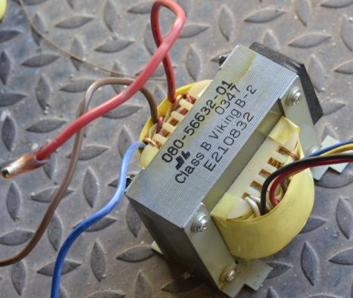

Buongiorno a tutti, siccome in questi giorni mi sono dedicato a realizzare un piccolo circuito di amplificazione per satelliti 5,1 , il circuito e realizzato con un piccolo TDA2030A e per l'alimentazione avrei trovato giu in cantina un trasformatore identico come in questa foto:
Da un lato Un cavo rosso-marrone-blu e da 9-0-9 v
Mentre dall'altro lato 5 cavi di cui Rosso-Giallo-Blu-Nero-Marrone.
L'alimentazione 220 V e tra Blu e nero del lato con 5 cavi e,misurando col tester su quell'avvolgimento solo ho 9 ohm metre sugli altri circa 1 ohm
In uscita ho tra cavo Rosso e Marrone del lato con 5 cavi 21 v
Ora per l'amplificatore sto usando la 21v che trasformata arriva a circa 29 V con un ponte diodi da 35A che purtroppo aveva solo quello il mio rifornitore, e 4 elettrolitici 6800 63V
Ora tutto funziona perfetto ma dopo circa una 20 di minuti noto un risaldamento eccessivo del trasformatore, ovvero il nucleo diventa molto caldo ma gli avvolgimenti sono freddi o al massimo tiepidi, vorrei sapere e normale il riscaldamento?
Info su trasformatore

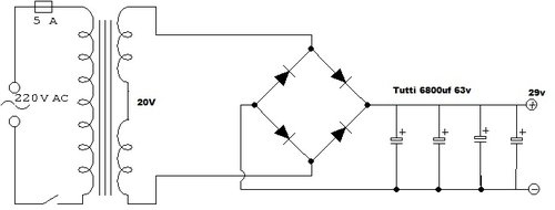

Ecco l'alimentatore, in allegato il file.
Ti e' gia' stato segnalato il link per l'uso di FidoCadJ; leggilo.
Il circuito del tra invece e quello ad alimentazione singola presente sul datasheet ovvero fig 1 single supply amplifier
Non è che potresti misurare la sezione dei fili del secondario e dirci dimensioni e peso di quel trasformatore?
Non esiste che un trasformatore di alimentazione (50/60Hz) da 550VA scaldi così per alimentare un amplificatore audio da 10W.
Scollega momentaneamente ponte ed elettrolitici e verifica se il trasformatore da solo, alimentato con la tensione di rete, scalda egualmente.
Girando in rete sembra che quel trasformatore sia impiegato in UPS, ma sarebbe interessante sapere che funzioni esplica all'interno dell'UPS.
Per inciso, forse i 550VA sono la potenza dell'UPS, non del trasformatore. Tu l'indicazione "550VA" e "5A" (che con 20V di secondario farebbero 100VA e non 550VA) dove l'hai trovata?
