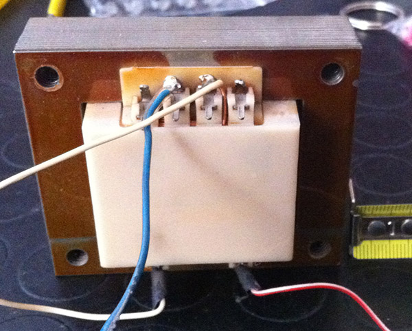

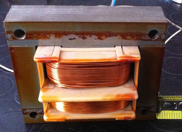

In passato mi avete già aiutato a riconoscere i dati di un trasformatore senza avere i dati di targa, quindi chiedo ancora umilmente il vostro aiuto. iOi
Mi hanno regalato 3 trasformatori identici, so solamente che provengono da dei videocitofoni anni '80 (della bticino mi pare...), ecco alcune foto e le misurazioni che ho potuto fare. :-)
fronte
retro
le dimensioni del pacco lamellare sono le seguenti: 20x75x63 mm
avvolgimento 1 - diametro rame : 0,2 mm, resistenza: 172 ohm
avvolgimento 2 - diametro rame : 0,8 mm, resistenza: 1,5 ohm
Peso del trasformatore: 700gr
Ipotesi? ;-)

Io proverei prima a collegare il tutto alla tensione di rete cosi almeno si verifica il rapporto di trasformazione.
Da qualche parte c'è una formula per ricavare la potenza a partire dal peso, la aveva postata Foto UtenteIsidoroKZ tempo fa, forse Foto Utentemarco438 se la ricorda bene.

eccola ... P=\frac{M^{1.19}}{60}
da questo thread [18]
[6] Re: Riconoscere dati trasformatore
Messaggioda Foto UtenteDADO91 » 18 set 2014, 16:40
quindi se non sbaglio: \frac{700\textup{gr}^{1.19}}{60}\simeq  40\textup{VA}

Teoricamente si, ma prendi quel dato con beneficio di inventario visto che, piu' volte, si e' dimostrato abbastanza lontano dalla verita'.
Hai rilevato le tensioni?

:-) Presumo 220 V (non mi contraddico; è anni 80' ;-) )/ 24 V :roll: (videocitofono... ) O_/

Misura fatta, primario a tensione di rete, sul secondario esce 23,6V.
Quindi Foto Utenteclaudiocedrone avevi ragione! :ok:
Quindi é un 220/24 al max 40VA anche meno...
Giusto?
Ps. Speravo di farci un alimentatore lineare da 12.6V... :cry: Mi sa che devo cercare qualcos'altro... :roll:

Stando alle misure direi intorno a 35VA (1.5A); penso che dopo ponte e condensatore possa dare un massimo di 800mA, un po' pochini per un alimentatore ma c'e' da vedere che uso ne faresti. :D
