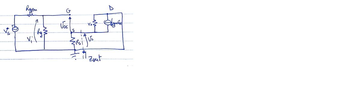

Ciao a tutti quando penso di aver capito scopro poi che non ho capito hhh.
sapreste dirmi come si calcolano le impedenze viste da 2 morsetti ?so che i generatori di segnale indipendenti sono nulli quindi un corto circuito per quelli di tensione e c.a per quelli di corrente ma quelli dipendenti come li tratto.ad esempio sto calcolando l'impedenza di uscita di questo circuito e mi perdo perché non so come fare

Che metodi ti hanno insegnato per calcolare le impedenze quando ci sono generatori pilotati?
E uno schema fatto bene, con fidocadj in modo che sia modificabile, aiuta senz'altro.

Per il momento posso solo dirti che si tratta di uno stadio amplificatore in configurazione Drain Comune (cosa che già saprai), e che la sua resistenza d' uscita si può calcolare ad occhio (se è abbastanza allenato), e vale:
R_o=R_S||\frac{1}{g_{fs}}||r_o

beh vi confido che il disegno con fidoCadj non so cosa sia,comunque i metodi sono inserimento del generatore di corrente e calcolo la tensione Vp poi la REQ=Vp/Ip oppure con l'inserimento del generatore di prova di tensione .
Grazie comunque ho scoperto che per piccoli segnali si utilizzano anche equivalenti del transistor a T invece del PiGreca.e quindi mostra Giò la resistenza tra emettitore-base.
questo fidoCadj permette anche di fare simulazioni???

asdin ha scritto:comunque i metodi sono inserimento del generatore di corrente e calcolo la tensione Vp poi la REQ=Vp/Ip oppure con l'inserimento del generatore di prova di tensione .
Ok, ce ne sono ancora altri, ma questi due vanno bene, anche se talvolta possono essere lunghi, specie se si sceglie il generatore di prova di tipo "sbagliato".
In generale vale sempre la pena di togliere tutto il possibile prima di fare il conto e poi aggiungerlo alla fine.
Ad esempio per trovare l'impedenza di source del tuo circuito (con drain a ground), puoi togliere la resistenza di source, la r0 e poi calcolare con un generatore di prova, di tensione, l'impedenza vista guardando dentro al source. E poi questa impedenza la memorizzi perche' capita spesso.
Dopo rimetti in parallelo la resistenza di source e la r0
asdin ha scritto:Grazie comunque ho scoperto che per piccoli segnali si utilizzano anche equivalenti del transistor a T invece del PiGreca.e quindi mostra Giò la resistenza tra emettitore-base.
Tutti e due i modelli mostrano la resistenza fra emettitore e base, in un caso vista dalla base nell'altro vista dall'emettitore.
