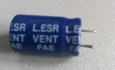

Messaggioda Foto UtenteFedericoSibona » 10 apr 2015, 16:50
A mio modesto parere il colore non c'entra nulla. Può essere che nell'ambito della stessa azienda si usino colori differenti per condensatori a basso ESR per distinguerli dagli altri, ma non credo vi sia un codice di colore normativamente codificato, ma posso sbagliarmi.
PS: non esistono i condensatori ESR, ci sono quelli normali e quelli a basso ESR. Per sapere se sono a basso ESR, se non esplicitamente scritto sull'involucro, è necessario andare a leggere il datasheet o, quantomeno, i cataloghi della casa costruttrice.

[7] Re: Ancora su elettrolitici ESR....
Messaggioda Foto Utente1enry1 » 11 apr 2015, 14:18
scritto sul contenitore ? in che senso ?

[8] Re: Ancora su elettrolitici ESR....
Messaggioda Foto Utentebobina » 11 apr 2015, 17:07
una cosa del genere...

[10] Re: Ancora su elettrolitici ESR....
Messaggioda Foto Utentebobina » 12 apr 2015, 10:58
1enry1 ha scritto:con scritto ESR....
Non ESR ma L.ESR dove L. sta per Low, dall'inglese basso o poco.
Come ti hanno detto anche gli altri tutti i condensatori hanno una ESR, questi in particolare rispetto ai suoi simili per capacità, tipo e tensione massima di lavoro hanno una ESR minore.
Il colore nei condensatori elettrolitici secondo me non cambia nulla non ho letto da nessuna parte il significato del colore, qualcuno sostiene, ma secondo me anche qui c'è qualche convizione sbagliata, che i condesatori con una temperatura massima di esercizio a 105C° invece che 85C° sono Low ESR, ma a me sembra di aver trovato dei condesatori elettrolitici con la scritta L.ESR e la temperatura massima di 85C° ma potrei ricodare male o comunque condesatori elettrolitici con temperatura massima 105C° non Low ESR.
