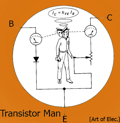

[4] Re: Posizionamento carichi su transistor BJT e MOS
Messaggioda Foto UtenteBrunoValente » 28 apr 2015, 20:19
Per risponderti mi sa che si deve partire da "Adamo ed Eva" ?%
In sostanza si tratta di un rubinetto per la corrente: la coppia di morsetti collettore-emettitore di un transistor collegata in serie al carico offre la possibilità di far variare la corrente che scorre nel carico.
Se in serie al carico vi fosse un reostato, solo muovendo manualmente il suo cursore si riuscirebbe a far variare la corrente che scorre nel carico, se invece in serie al carico vi fossero i morsetti collettore ed emettitore di un transistor, si riuscirebbe ad ottenere lo stesso effetto ma non agendo manualmente, bensì iniettando una piccola corrente di comando nella base.
In sostanza il transistor, come fosse un rubinetto, apre o chiude la via C-E proporzionalmente alla corrente iniettata nella base e risulta che la variazione della corrente che si ottiene nel carico è molto maggiore di quella di base necessaria per comandarlo, da qui l'amplificazione.
Tutto chiaro?
