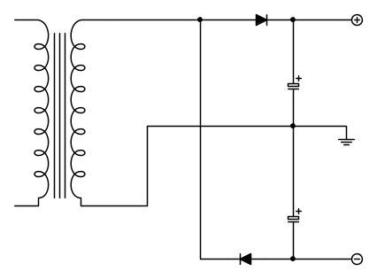

Se usi un trasformatore e la corrente è quella che indichi puoi usare questo:

Messaggioda Foto UtenteIsidoroKZ » 16 giu 2015, 15:09
Meglio usare un ponte di Graetz, dimezzi (circa) il ripple a parita` di condensatori
