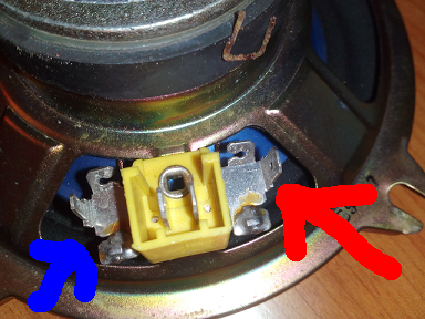

Salve! Spero di aver postato nella sezione giusta.
Devo collegare due casse passive con 100 W di potenza massima ciascuna all'amplificatore. Visto che vorrei andare sul sicuro, vi chiedo come faccio a capire quali siano l'alimentazione e la massa:
Immagine
Sembra che ci sia una specie di morsetto... resta il fatto che non so quali siano il rosso ed il nero.
Quindi, le mie domande sono:
1) Dove dovrei saldare il filo per l'alimentazione e la massa?
2) Fino a che punto posso spingere il volume?
Grazie in anticipo!

Da quel poco che so ti posso rispondere alla prima domanda:
è indifferente dove colleghi il rosso e il nero su un altoparlante, l'importante è che sul secondo i fili siano connessi nei medesimi connettori.
Guardando la tua foto posso vedere che i connettori più esterni hanno differente dimensione, per cui puoi, ad esempio, decidere di collegare il filo rosso al più largo e quello nero sul più stretto (ho usato una freccia blu, perché quella nera praticamente non si vedeva... :roll: ), e questo su entrambe le casse.
... di più non so!!! :mrgreen:

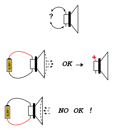

La polarità di un altoparlante se non indicata, si può consultare il relativo manuale di installazione del costruttore, o individuare la polarità utilizzando una piccola batteria da 1,5 V .
Si collega per un'istante la batteria ai capi dei morsetti dell'altoparlante e si verifica contemporanenamente l'escursione del cono, se questi ha un escursione verso l'esterno significa che si è individuato correttamente le polarità dei morsetti, pertanto è sufficiente segnarle con un pennarello indelebile sugli stessi morsetti. Se il cono compie un'escursione verso l'interno significa che la polarità è da invertire.
NB questa verifica va fatta per brevissimi istanti e non tempi lunghi altrimenti si rischia di danneggiare la bobina del cono.
La polarità è importante nell'installazione di altoparlanti per avere una stessa fase di oscillazione dei coni.
[4] Re: Collegare altoparlanti ad un amplificatore
Messaggioda Foto Utentemir » 29 giu 2015, 12:13
Mi permetto di aggiungere che oltre la polarità, per determinati tipi di diffusori occorre prevedere anche un adeguato filtro audio.
Per la prova della polarità ho tirato giù uno schemino ...

Grazie a tutti per le risposte. Ho controllato e posso assicurare che, come ha detto Max, il capo all'estremo più grande (a destra) è il positivo.
