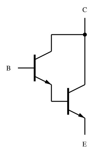

Avrei dei dubbi riguardo la configurazione Darlington.
Mi è chiaro che la resistenza di ingresso del secondo BJT agisce come resistenza di emettitore del primo BJT, che quindi vede una resistenza equivalente di alto valore.
Vedendo la sua rappresentazione tramite parametri ibridi con h_{re} trascurabile viene fuori il seguente schema:
Immagine
La cui rappresentazione matriciale dell'intera configurazione:
v_{be} = h_{ie}i_{b} + h_{re}v_{ce}
i_{c} = h_{fe}i_{b} + h_{oe}v_{ce}
Il libro di testo suggerisce i seguenti risultati per i parametri dell'intera configurazione:
h_{ie} = \left. \frac{v_{be}}{i_{b}} \right|_{v_{ce}=0}  =  h_{ie1} + (1 + h_{fe1})h_{ie2}
h_{fe} = \left. \frac{i_{c}}{i_{b}} \right|_{v_{ce}=0}  =  \frac{h_{fe1} + (1 + h_{fe1})h_{fe2}}{ 1 + h_{oe1}h_{ie2}}
h_{re} = \left. \frac{v_{be}}{v_{ce}} \right|_{i_{b}=0}  =  \frac{h_{oe1}h_{ie2}}{ 1 + h_{oe1}h_{ie2}}
h_{oe} = \left. \frac{i_{c}}{v_{ce}} \right|_{i_{b}=0}  =  \frac{h_{oe1}(1 + h_{fe2})}{ 1 + h_{oe1}h_{ie2}}  + h_{oe2}
La mia domanda è, la condizione |_{v_{ce}=0} a cosa corrisponde in termini di circuito ?
Ma soprattutto, v_{ce} = v_{ce2}, proprio come i_{b} = i_{b1}, esatto ?
La condizione |_{i_{b}=0} la capisco perché si annulla i_{b1} e quindi di conseguenza anche h_{fe}i_{b1} = 0 e quindi i_{b2} = i_{e1} = i_{b1} + i_{c1} = 0 + i_{c1} = i_{c1}
Mentre con v_{ce} = 0? perché il calcolo di h_{fe} proprio non mi riesce.
Grazie in anticipo per l'aiuto. :D :ok:

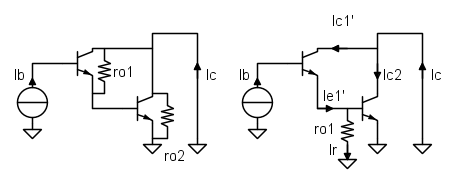

Messaggioda Foto UtenteIsidoroKZ » 24 lug 2015, 1:38
Quel calcolo lo faccio in questo modo. Uso i parametri a pi greco ibrido, i parametri h non mi piacciono, vedi qui viewtopic.php?f=1&t=15239&start=10#p99918
Poi uso un modello di piccolo segnale in cui c'e` solo r_\pi e \beta_0 e lo disegno con il simbolo di un transistor, almeno vedo il circuito su cui sto lavorando. Di questo modello so l'impedenza che si vede guardando dentro la base e dentro l'emettitore.
Se serve anche r_0 la aggiungo di fuori dal transistor, in modo da avere sott'occhio il circuito. Se si passa al circuito equivalente il circuito originale sparisce, e non ci capisco piu` nulla.
Nella figura di sinistra c'e` lo schema iniziale, con generatore di corrente all'ingresso e cortocircuito sull'uscita per poter trovare il rapporto \beta_0=\frac{I_c}{I_b}
Se inizialmente si trascura l'effetto della r_0, si ha subito che
I_c=I_{c1}+I_{c2}=I_b\beta_1+I_b(\beta_1+1)\beta_2 da cui \beta_{eq}=\beta_1+\beta_2+\beta_1\beta_2 \approx \beta_1\beta_2
dove ho chiamato \beta_{eq} il beta complessivo della coppia Darlington in assenza di r_0
Se vogliamo mettere anche l'effetto di r_0 sul calcolo di \beta si ha il circuito di sinistra, che puo` essere semplificato come in quello a destra, in cui r_{02} e` stata eliminata perche' in cortocircuito e r_{01} e` stata disegnata in posizione piu` chiara.
Gli apici primo si riferiscono alla corrente del transistore ideale, senza la ro.
La corrente I_c, se si contano tutti i contributi, risulta pari a I_c=I_{c1}^\prime+I_{c2}-I_r L'ultimo termine non scompare, anche se ho spostato r_{01}
Adesso diventa facile fare il conto. Si ha I_{c1}^\prime=I_b\beta_1 e I_{e1}^\prime=I_b(\beta_1+1). La corrente di emettitore del primo transistore arriva sul parallelo di r_{01}/\!/r_{\pi2} e si ripartisce con la regola del partitore I_{b2}=I_{e1}^\prime\frac{r_{01}}{r_{01}+r_{\pi2}}, mentre la corrente sulla resistenza r_{01} vale I_r=I_{e1}^\prime\frac{r_{\pi2}}{r_{01}+r_{\pi2}}
Mettendo tutto insieme si ha questo risultato (assurdo!)
\frac{I_c}{I_b}=\beta_1+\beta_2+\beta_1\beta_2 - \frac{r_{\pi 2}(\beta_1+1)(\beta_2+1)}{r_{01}+r_{\pi 2}}
Usando la definizione di \beta_{eq} data sopra, l'espressione diventa piu` compatta
\frac{I_c}{I_b}=\beta_{eq}-\frac{r_{\pi2}(\beta_{eq}+1)}{r_{\pi2}+r_{01}}
Da notare che considerando la r_{01} il guadagno di corrente diminuisce.
TRASCURANDO il termine +1 rispetto a \beta_{eq} si ha
\frac{I_c}{I_b}=\beta_{eq}-\frac{r_{\pi2}\beta_{eq}}{r_{\pi2}+r_{01}}=\beta_{eq}\left ( 1-\frac{r_{\pi2}}{r_{\pi2}+r_{01}} \right )=\beta_{eq}\frac{r_{01}}{r_{\pi2}+r_{01}}=\frac{\beta_{eq}}{\frac{r_{\pi2}}{r_{01}}+1}
e questo e` il risultato che hai sul tuo libro.
Il conto e` assurdo perche' usando i parametri a pigreco ibrido si vede immediatamente che r_{\pi2}\approx\frac{V_T}{I_{B2}} e che r_{01}=\frac{V_A}{I_{C1}}. Considerando che I_{B2}=I_{E1}\approx I_{C1} si ha che r_{\pi2}\approx\frac{V_T}{I_{C1}} da cui considerando che VA sono uno o piu` centinaia di volt, mentre VT sono circa 25mV, si ha che r_{01} e` almeno 3 se non 4 ordini di grandezza maggiore di r_{\pi2}.
Dalla equazione \frac{I_c}{I_b}=\beta_{eq}-\frac{r_{\pi2}(\beta_{eq}+1)}{r_{\pi2}+r_{01}}\approx \beta_{eq}-\beta_{eq}\frac{r_{\pi2}}{r_{01}} si vede che essendo il beta equivalente dalle parti, al piu` di 10^4 e rpi/ro dalle parti di 10^-3 o 10^-4, la variazione del beta equivalente, considerando ro1, e` di qualche unita` su molte migliaia di unita`.
