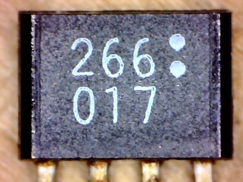

Girovagando su youtube mi sono imbattuto in questo video dove si preleva un componente presente sulle ventole da PC per poi usarlo come interruttore magnetico:
Non conoscendo questo specifico componente e non capendo bene la spiegazione del suo funzionamento presente sul video ho pensato di chiedere qui qualche delucidazione. O_/

Sono integrati che sfruttano il ben noto effetto Hall.
Nei motorini delle ventole e non solo, sono utilizzati al posto delle vecchie spazzole, servono per commutare gli avvolgimenti in sincronismo con la posizione del rotore: per far avvenire le commutazioni in sincronismo viene sfruttato lo stesso magnete permanente che costituisce il rotore e che serve a produrre la coppia per la rotazione

Ne ho due o tre a disposizione, il più "piccolo" dovrebbe assorbire circa 80mA quello leggermente più esoso circa 150mA.
Come integrato ho trovato questo, non so se si trova un datasheet da qualche parte altrimenti posso andare a tentativi per risalire alla piedinatura.

Non mi pare sia sui datasheet, e non puoi andare per tentativi con la pedinatura, lo bruceresti in un attimo.

Ho trovato il datasheet http://www.diodes.com/datasheets/AH266.pdf(grazie comunque ibra ;-) ), l'integrato supporta tensioni che vanno dai 4 ai 28volt e una corrente costante di 400mA, 700 di picco, quindi direi che come specifiche ci siamo.
Ho fatto alcuni test applicando una tensione superiore ai 4 volt ai capi dei pin 1 e 4, poi misurando in prova diodi tra pin 2 e negativo misuro una caduta di circa 600mV se avvicino una calamita alla facciata anteriore, se invece la avvicino sul lato posteriore misura la stessa caduta tra il pin 3 e negativo, quindi l'integrato sembra funzionare a dovere, che modifiche dovrei apportare al circuito per eccitare la bobina del relè?
