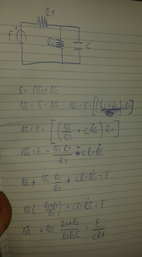

Salve a tutti!
È da ormai 3 ore che sto cercando di risolvere un banale esercizio di sistemi, vi prego di aiutarmi.
Devo trovare la funzione che descrive l' andamento Vc (t) nel seguente circuito tramite equazione differenziale da risolvere con laplace( il circuito è nell' immagine allegata).
Grazie in anticipo!

[2] Re: esercizio di sistemi
Messaggioda Foto Utentesimo85 » 16 dic 2015, 20:23
Calcola la resistenza equivalente di Thevenin, ed anche la tensione.

[3] Re: esercizio di sistemi
Messaggioda Foto Utentemightytomato » 16 dic 2015, 20:27
Fino a qua avevo svolto comunque correttamente ?
Perché dovrei provare tramite l'equazione differenziale, quindi con thevenin non posso

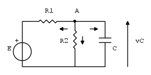

[6] Re: esercizio di sistemi
Messaggioda Foto Utentedimaios » 16 dic 2015, 20:52
E' regola del forum disegnare con FidoCADJ e scrivere le formule con il LaTex per consentire ai partecipanti di intervenire in modo efficace.
Bilancio delle correnti nel nodo A.
i_{R1} + i_{R2} + i_{C} = 0
Relazioni tra correnti e tensioni :
i_{R1} = \frac{v_C - E}{R_1}
i_{R2} = \frac{v_C }{R_2}
i_{C} = C \frac{d v_C }{dt}
Sostituendo si ha :
\frac{v_C - E}{R_1} + \frac{v_C }{R_2} +C \frac{d v_C }{dt} = 0
da cui :
\frac{d v_C }{dt} + \frac{v_C}{C} \left( \frac{1}{R_1} + \frac{1}{R_2} \right) = \frac{E}{C R_1}
Ovvero
\frac{d v_C }{dt} + \frac{v_C}{C} \frac{R_1 + R_2}{R_1 R_2}  = \frac{E}{C R_1}
A questo punto devi passare nel dominio della trasformata di Laplace.
Continua tu scrivendo le formule in LaTex. Per vedere come si fa puoi passare con il mouse sopra quelle che ho scritto e compare la sintassi.

[9] Re: Esercizio di sistemi
Messaggioda Foto Utentemightytomato » 16 dic 2015, 22:02
Ho applicato la trasformata di Laplace ottenendo :
V\left ( s \right )\cdot s +  \frac{Vc \left ( s \right )}{C}\cdot \frac{R1+R2}{R1\cdot R2}= \frac{E}{sCR1}
dopo ho raccolto la Vc(s) ottenendo:
V\left ( s \right ) \cdot (  \frac{sC\cdot R1\cdot R2+R1+R2}{R1\cdot R2\cdot C})= \frac{E}{sCR1}
poi:
Vs\left ( s \right )= \frac{E\cdot R2}{s\cdot \left ( s\cdot C\cdot R1\cdot R2+R1+R2 \right )}
Qua mi sono bloccato
