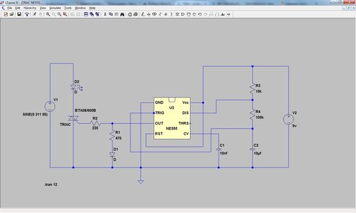

Ho fatto un piccolo circuito per testare i cicli on/off delle lampadine LED
oscillatore NE555 FREQUENZA 1,5HZ che pilota il gate di un Triac BTA 08 600B
Ho notato che quando è interdetto il LED non rimane spento ma emette una debolissima luce
che in pieno buoio è visibile.
Mi chiedo, quanta corrente conduce tipicamente un Triac interdetto sotto i 220 V alternati????
è normale ciò!?!?!
grazie mille e saluti

A prescindere dal fatto che i LED (soprattutto se ad alta efficienza) iniziano ad emettere fotoni con pochi microampere .... ma in quel circuito c'è solo il Triac ... ?
Ad esempio c'è una rete di Snubber ?

NE555 oscilla e pilota il Gate del Triac con resistenza di 220 ohm e Vcc9 volt
dal data-Book il Gate necessiata tipicamente di 40 ma
niente snubber soppressore esterno

Un TRIAC per accendere dei LED tramite un NE555? Siamo sicuri?
Schema, che è meglio.

Messaggioda Foto UtenteIsidoroKZ » 27 dic 2015, 21:49
LTspice meglio di uno scarabocchio sulla carta del formaggio :-)
Un triac puo` avere una corrente da spento dell'ordine di svariati microampere a freddo e di centinaia di microampere quando e` caldo. Potrebbero anche esserci problemi di capacita` parassite del layout. Per questi ultimi, se scambi fase e neutro dovresti poterlo risolvere.
In ogni caso un condensatore da qualche nanofarad in parallelo alla lampada dovrebbe mettere a posto le cose. Per affidabilita` e sicurezza usa un condensatore di tipo Y, quelli dei filtri di rete.

Messaggioda Foto UtenteTheRedBaron » 28 dic 2015, 0:24
Ecco lo schema, fatto di corsa spero non ci siano errori
poi con calma controllerò

Messaggioda Foto UtenteCandy » 28 dic 2015, 0:31
Se D2 è un componente per 230 V in c.a. e non un diodo, allora forse IKZ è intuito il problema. Altrimenti è tutto da buttare.

Messaggioda Foto UtenteTheRedBaron » 28 dic 2015, 0:51
Candy ha scritto:Se D2 è un componente per 230 V in c.a. e non un diodo, allora forse IKZ è intuito il problema. Altrimenti è tutto da buttare.
D2 carico rappresenta la lampada LED 220 V 1w
non avevo lo schema su LT
