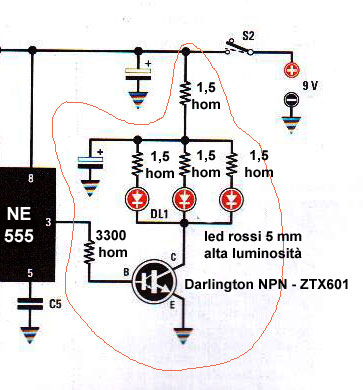

ciao a tutti,
dopo varie letture in questo forum ho deciso di postare perché non ho ancora capito come calcolare per bene la resistenza di base e ho un paio di domande sul collegamento dei diodi led, cosa cambia se li metto in serie invece di come sono adesso ?.
ho la necessità di avere molti più led dei 3 usati nello schema qui sotto. e voglio capire come poter calcolare per bene la resistenza di base di TR1.
per esempio: 3 file da 9 led, totale 27 led - se impossibile posso scendere a 18 led !
prima idea era quella di sostituire il darlington ztx con un BDX53C , poi che calcolo devo fare ?
ovviamente grazie a tutti :-)

Ma , il darlington viene usato come interruttore.
Spero non pensi di alimentare con piletta 9 v.
La differenza tra serie e parallelo , nella prima ci vuole tensione maggiore , nella seconda ci vuolè corrente maggiore che deve fornire l'alimentatore e poi il darlington.
Per la resistenza in base nel caso di parallelo puoi ridurla anche alla metà che non succede nulla.

1) Da dove hai preso quello schema? Certo che quelle resistenze da 1,5 hom mi sembrano un po' bassine...
2) Vuoi mettere tutti LED rossi? Se no, quali?
3) Li hai già?
4) Sai che corrente richiedono e che caduta di tensione hanno quando sono alimentati alla corrente di lavoro?
5) Con che tensione pensi di alimentare il circuito e con che fonte di alimentazione (pile, alimentatore da rete...)?
Se rispondi a tutte le domande posso darti qualche indicazione utile.

GuidoB ha scritto:1) Da dove hai preso quello schema? Certo che quelle resistenze da 1,5 hom mi sembrano un po' bassine...
3) Li hai già?
1) il circuito è un circuito di alcuni anni fa pubblicato su un libro, le resistenze sono basse ma funziona.
2) sì solo led trasparenti di colore rosso
3) sì li ho già
4) richiedono 2,2 volt e 20 mA - caduta di tensione non lo so (si può misurare ?)
5) volevo alimentarlo con pila da 9 volt ricaricabile
grazie O_/

Sì, la grafica assomiglia molto, ma quei pochi hom mi fanno pensare altrimenti...
Con 9 V e quelle resistenze i LED bruciano, a meno che la pila abbia un'alta resistenza interna.
Non è consigliabile alimentare i LED alla massima corrente, quindi io starei sui 15 mA.
massimo67 ha scritto:4) richiedono 2,2 volt e 20 mA - caduta di tensione non lo so (si può misurare ?)
Certo che si può misurare, ci vuole un voltmetro (o tester).
Comunque l'hai appena scritta, è di 2,2 V.
Con 9 V d'alimentazione puoi fare delle serie da 3 LED al massimo con quella caduta di tensione.
Per 18 LED devi fare 6 serie, per 27 devi fare 9 serie.
Moltiplicando per 15 mA, con 6 serie avresti un consumo di 90 mA, e con 9 serie un consumo di 135 mA.
Una pila ricaricabile NiMH (penso sia questa che vuoi utilizzare, altrimenti correggimi) da 9 V ha solitamente una tensione nominale di 8,4 V e una capacità di 200 mAh a basse correnti. Se è nuova e perfettamente carica potrebbe reggere un'oretta o poco più, ma la stai sottoponendo a uno sforzo notevole.
Sarebbe meglio utilizzare, per esempio, 8 pile ricaricabili AA NiMH da 1,2 V in serie, per un totale di 9,6 V.
Hanno normalmente una capacità di 2000 - 2500 mAh, quindi almeno 10 volte tanto.
Se confermi il tipo di pile che utilizzerai passiamo a calcolare le resistenze.

Messaggioda Foto Utentemassimo67 » 18 feb 2016, 13:33
valutando i consumi, decido per un compromesso: max 18 led e mantenere la pila 9 volt.
sono curioso di imparare a calcolare il valore della resistenza :ok:

massimo67 ha scritto:sono curioso di imparare a calcolare il valore della resistenza :ok:
il calcolo della resistenza include sapere i prarametri del transistor, con il guadagno hfe, tramite il valore di corrente di collettore calcoli la corrente di base che lavorando in saturazione deve essere maggiore di quella colcolata, poi con la legge di ohm r=\frac{v}{i} trovi la resistenza.
comunque a spanne, il valore di resistenza deve essere sufficientemente basso da portare il transistor in saturazione, questo però determinerà una corrente in uscita dall' IC a monte che deve essere entro il limiti ammessi per quell IC, se troppo bassa l'integrato a monte ne soffrirà.
mi chiedo perché non hai usato un mosfet, sarebbe il suo impiego ideale, piena potenza sui led e corrente nulla sull IC.
penso che una pila 9V duri veramente poco con tanti led di potenza....prova poi dirai.
