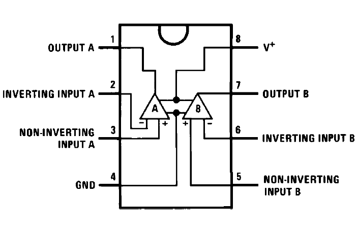

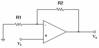

Mettiamo caso di avere una tensione X in ingresso e due resistenze di valore X.
La mia difficoltà sta nel leggere il datasheet. Il piedino 8 è Vcc e il 4 GND..i restanti? Sicuramente le resistenze andranno collegate in qualche piedino..

Messaggioda Foto Utenteclaudiocedrone » 23 ott 2016, 17:47
:-) Ovvero completa questo abbozzo:

Messaggioda Foto UtenteBoom » 23 ott 2016, 18:03
cosi?

[6] Re: Funzionamento LM358
Messaggioda Foto Utentealev » 23 ott 2016, 18:07
L'LM358 è un integrato che incorpora 2 Operazionali indipendenti (con alimentazioni in comune)
A livello generale, negli operazionali, il segno + dello schemino (*) indica l'ingresso non-invertente, mentre il - indica l'ingresso invertente; il vertice del triangolino indica l'uscita

[7] Re: Funzionamento LM358
Messaggioda Foto Utenteclaudiocedrone » 23 ott 2016, 18:13
:? Se la tua difficoltà sta nell'interpretare le scritte in inglese... LM 358 è un doppio opamp, due operazionali in un unico contenitore chiamati A e B, se ne usi uno solo scegli se A o B; inverting input = ingresso invertente (il terminale indicato con - ), non inverting input = ingresso non invertente (il terminale indicato con + ), output = uscita, V+ = terminale per l'alimentazione positiva, GND = terminale per l'alimentazione negativa (in caso di alimentazione duale) o da collegare al riferimento (in caso di alimentazione singola)... però se ti interessa l'elettronica,non dico che tu debba diventare docente di letteratura inglese a Cambridge ma almeno un po' di inglese delle elementari... O_/

[8] Re: Funzionamento LM358
Messaggioda Foto UtenteBoom » 23 ott 2016, 18:21
Il problema non è l'inglese, ci mancherebbe. Non avevo capito che può funzionare in modo duale, infatti mi avanzavano un paio di piedini! Ora ho capito, grazie a tutti, buona serata O_/
