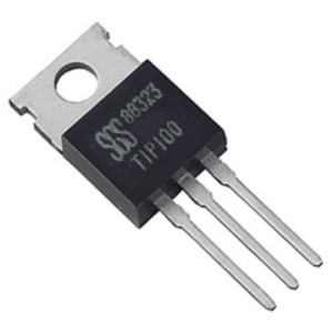

avrei bisogno di sapere se rompo il transistor se vado a tagliare la parte superiore con il buco.
Grazie...

Non lo rompi, lo tagli :mrgreen:
Scherzi a parte, non lo rompi, ma fai attenzione che la potenza massima che potrà dissipare (senza dissipatore, ovviamente) si riduce.

dunque quella parte superiore è un dissipatore?

Non proprio.
Viene fatta in quel modo per permettere al transistore di essere avvitato su un dissipatore, però, chiaramente, quando non usi alcun dissipatore, contribuisce ella stessa a dissipare parte del calore generato nel transistor.
Se la tagli via mi aspetto che la resistenza termica dell'oggetto salga, ma questo potrebbe non essere importante, dipende da quanta potenza dovrà dissipare.
Esistono dei package SMD che sono uguali ad un TO220 ma non hanno il terminale superiore.

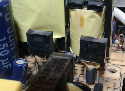

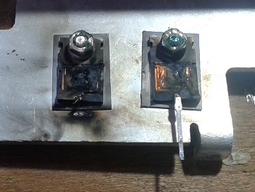

Occhio che se lavorano in condizioni limite poi si "autotagliano" ... :D
Un recente autotaglio in cui mi sono imbattuto..
una parte rimasta solidale con il radiatore..
13007 a.jpg (39.16 KiB) Osservato 8661 volte
e una parte rimasta solidale con il PCB ...
13007 b.jpg (50.33 KiB) Osservato 8661 volte
:D

attenziona a tagliarli con cura, perché potrebbero non aderire più al dissipatore

:-) Intendi per la bava residua del taglio ? Basta smussare leggermente (consiglio sempre le limette di cartone per le unghie, sono di una comodità unica), però se taglia via il foro di fissaggio e deve metterlo ugualmente su dissipatore dovrà disporre un fissaggio a clip. O_/
