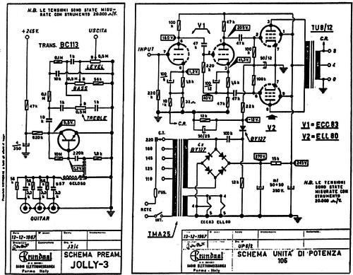

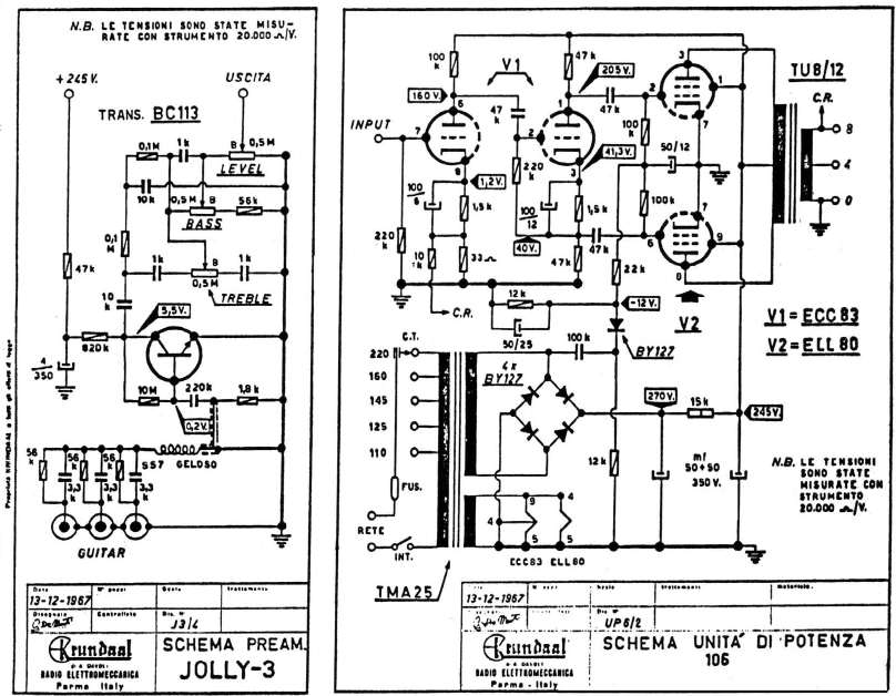

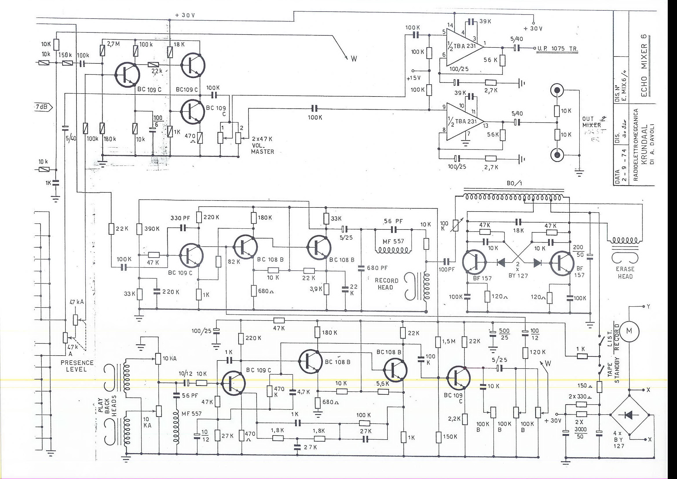

Messaggioda Foto UtenteKagliostro » 3 nov 2016, 9:13
Può anche essere che sia il simbolo di un'impedenza complessa come dice Foto UtenteIanero
certo ci sono molti schemi dove il rettangolo viene usato per indicare i resistori
Questo non è che un esempio, qui la Davoli metteva all'interno una linea per distinguere la potenza in W del resistore
In questo caso vi è una linea nel rettangolo
ma non sempre accade
