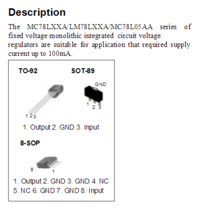

7805 in TO92? Non lo avrei detto...ma ecco una immagine per i posteri (e gli increduli come me):
2016-11-11 13_15_08-MC78LXXA_LM78LXXA_MC78L05AA 3-Terminal 0.1A Positive Voltage Regulator - LM78L05.png
2016-11-11 13_15_08-MC78LXXA_LM78LXXA_MC78L05AA 3-Terminal 0.1A Positive Voltage Regulator - LM78L05.png (46.44 KiB) Osservato 3509 volte

[7] Re: zener o stabilizzatore di tensione?
Messaggioda Foto UtenteMarkyMark » 11 nov 2016, 14:20
ciao,
puoi dare un'occhiata al L4931-50 che riesce a erogare una corrente massima di 250mA ed è disponibile in contenitore TO-92 (credo che Foto Utenteclaudiocedrone si riferisse a quello :-) )

[9] Re: zener o stabilizzatore di tensione?
Messaggioda Foto Utenteclaudiocedrone » 11 nov 2016, 14:23
:-) Ah ecco, TO92... e vedo che ci sono anche versioni SMD :D O_/
P.s. Per Foto Utentealev e altri "increduli", in TO92, per correnti max 100 mA, c'è tutta la serie 78Lxx per varie tensioni positive e 79Lxx per tensioni negative :-)
