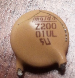

salve, su una scheda di un antifurto mi si è bruciato un condensatore ceramico allegato
con un 104
e un diodo gw4004 con un 1n4007
secondo voi il trasformatore si riscalda perché non ho messo i componenti uguali o c'è qualche altro problema?
grazie

trittico69 ha scritto:su una scheda di un antifurto mi si è bruciato un condensatore ceramico allegato
http://www.filedropper.com/img20161223225632
con un 104
Quello che chiami condensatore ceramico 104 in realtà non è un condensatore ma è un varistore con caratteristica di intervento di 20Vac.

trittico69 ha scritto:secondo voi il trasformatore si riscalda perché...
Se si tratta di un trasformatore, occorre capire cosa intendi per "riscalda", in quanto un trasformatore che lavora in un alimentatore sempre acceso (alimentatore sistema di allarme), è normale che dopo qualche ora di funzionamento scaldi, raggiungendo la sua normale temperatura di esercizio.
Per quanto concerne i componenti che hai sostituito, andrebbero sostituiti con componenti identici e non approssimati, e ancor prima capire perché si siano guastati, potrebbe ad esempio esserci un problema a valle degli stessi.
perché chi intervenga e vorrà o potrà farlo,e possa aiutarti, avrà bisogno di maggiori e dettagliate info, del tipo : uno schema del circuito o parte di circuito interessato (e in tal senso si è soliti inq uesto forum utilizzare FidocadJ), o riferimenti della scheda di alimentazione del sistema di allarme, misure ...etc...etc.. ;-)

Accertato che il componente mostrato nell'immagine è un varistore, e guardando la foto penso che il guasto potrebbe essere stato causato da un transitorio di tensione sulla linea di alimentazione.
Il varistore si è rotto perché non è riuscito a dissipare tutta l'energia (volt * amper * tempo) generata dal picco/picchi di tensione.
Il componente siglato GW4004 è un diodo 1N4004 prodotto dalla GoodWork Semiconductor e quindi può essere sostituito senza particolari problemi dal 1N4007 che ha una Vrrm di 1000V invece di 400V e quindi è migliorativo.

mir ha scritto:cosa intendi per "riscalda",
Il trasformatore quanto scalda?
Dopo quanto tempo dal momento che viene alimentato?
Si riesce a tenerci sopra un dito?
Se però il trasformatore scalda in eccesso significa che sta erogando una corrente superiore a quella sua nominale. Potrebbe essere che il transitorio ha rovinato l'isolamento tra le spire e quindi sta lavorando in corto circuito, oppure sulla scheda c'è un altro componente guasto che sta assorbendo troppa corrente.
Che tensione c'è sul secondario del trasformatore?
