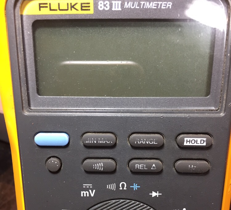

Il mio fluke sfalsa alcune misure ( X esempio il capacimetro è preciso)
Qualcuno può dirmi come risolvere il problema?
Deve essere calibrato?........Come si fa?
È guasto?.......cosa potrebbe essere?
Grazie :)

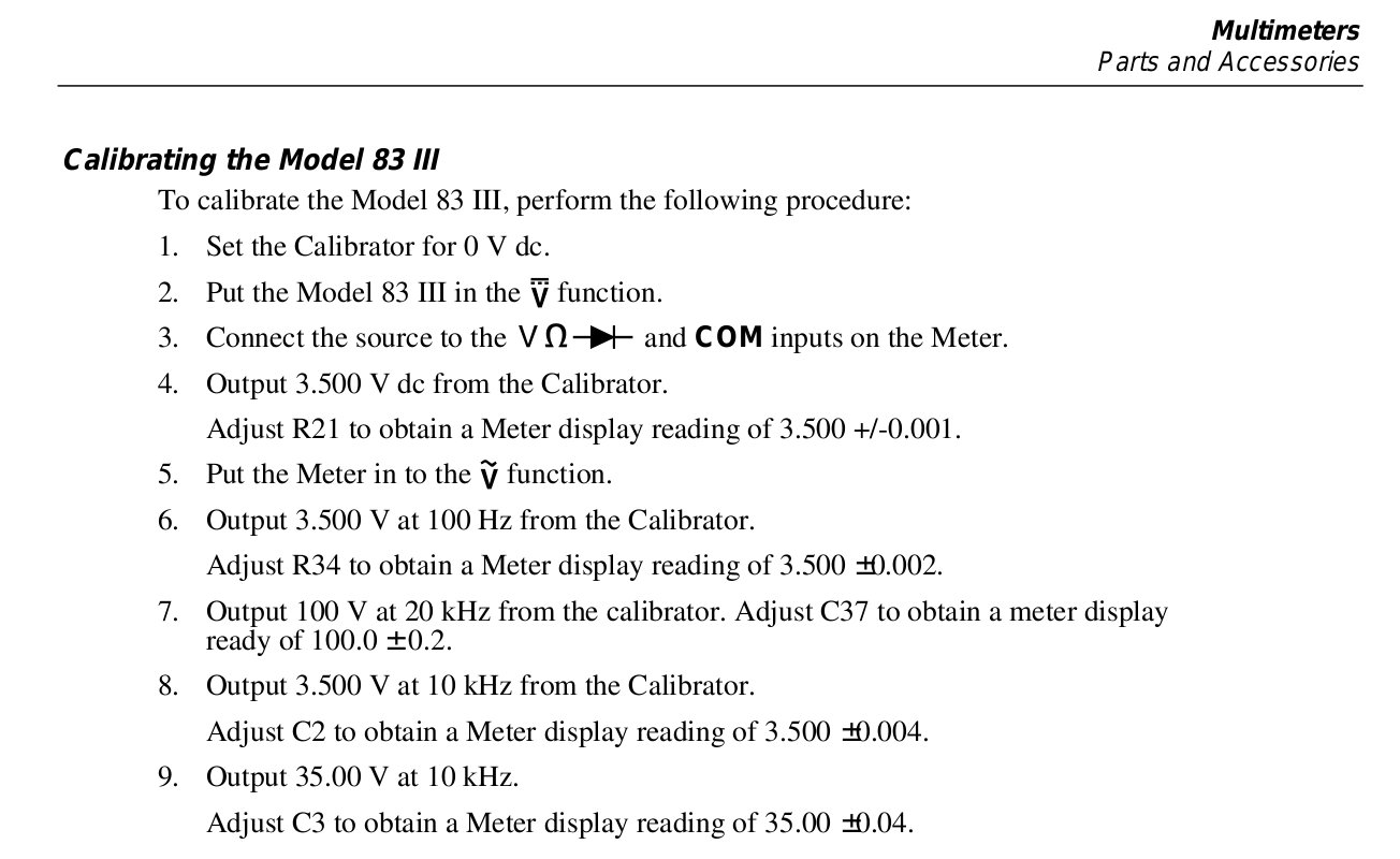

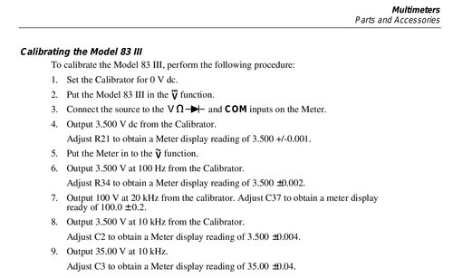

La procedura di calibrazione è questa:
ed è contenuta nel libretto allegato.
Comunque se non sei pratico e non hai un generatore stabile che permetta di creare le tensioni richieste, tenendole a loro volta sotto controllo con uno strumento tarato con almeno un digit in più del Fluke (il calibratore penso che non lo hai) ti conviene mandarlo al centro di assistenza.
