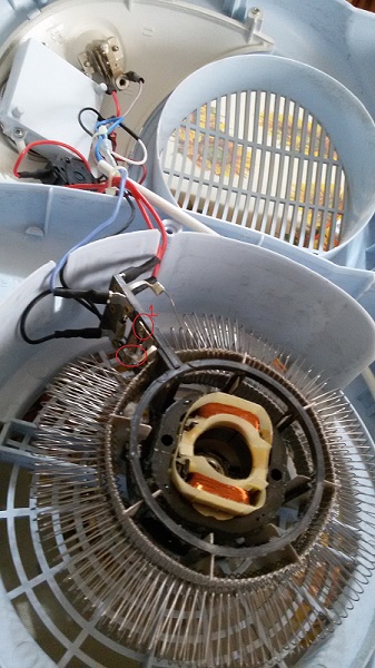

La mia stufetta elettrica alterna momenti di calore a momenti di freddo.
L'ho smontata e ho visto che la resistenza era rotta. Fatta un collegamento alla buona x collegare le resistenze.
Ora però alterna come dicevo prima caldo al freddo.
All'estremità di una resistenza noto che escono delle scintille.
Che dovrei fare? Non sono molto esperto.
Vi ringrazio

Evidentemente, se fa scintille, c'è un'interruzione che provoca un falso contatto.
Due consigli:
1) Ripararla, essendo inesperto, potrebbe essere pericoloso, inoltre c'è il rischio che un tuo intervento possa renderla meno sicura, quindi ti sconsiglio di farlo.
2) In genere non conviene riparare una stufa elettrica, costano poco e conviene acquistarne una nuova.

Messaggioda Foto Utentepeppe976 » 3 mag 2017, 11:09
solo per capire come funzionano.
Ho fatto delle prove, ed ho visto che non riscalda più.
Ora collegando la resistenza, cioè ripristinando il collegamento (cerchietto rosso), la stufetta inizia a riscaldare per un po', ma poi ogni tanto esce aria fredda di nuovo. Alterna aria fredda all'aria calda.
Ho fatto solo delle prove per curiosità di come funzionano questi elettrodomestici. Vorrei risolvere il problema con il vostro aiuto. Capire qual è il problema, poi se non va la butto.
Adottando la massima cautela.
Vi ringrazio

Messaggioda Foto Utentepeppe976 » 3 mag 2017, 11:10
Sul cerchio numero 1 noto ogni tanto delle scintille.
So che non dovrebbe farle!

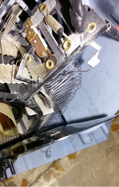

Messaggioda Foto Utentepeppe976 » 3 mag 2017, 11:13
Ecco i componenti della stufetta

peppe976 ha scritto:L'ho smontata e ho visto che la resistenza era rotta.
Una resistenza "aperta", o interrotta va cambiata valutando i costi, ammesso di trovarne il ricambio, in genere il gioco no vale la candela;
peppe976 ha scritto:Fatta un collegamento alla buona x collegare le resistenze.
La resistenza, per sua natura, e in questo caso specifico per suo compito si surriscalda, pertanto realizzare un "collegamento alla buona" è semplicemente fonte di rischio elettrico e pericolo, perché non è garantita la continuità elettrica, e si sono cambiate le caratteristiche dell'elemento riscaldante ovvero la resistenza, pertanto le eventuali protezioni presenti sul dispositivo non è detto che possano assolvere più il loro compito di protezione;
peppe976 ha scritto:All'estremità di una resistenza noto che escono delle scintille
Se come dici è un'estremità della resistenza, mi viene da pensare ad una connessione lasca, ma comunque sia considerando il guasto che ha interessato la resistenza, direi che il consiglio di destinare la stufetta a smaltimento idoneo non è male.
