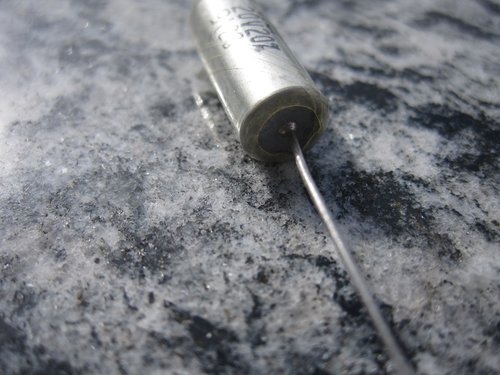

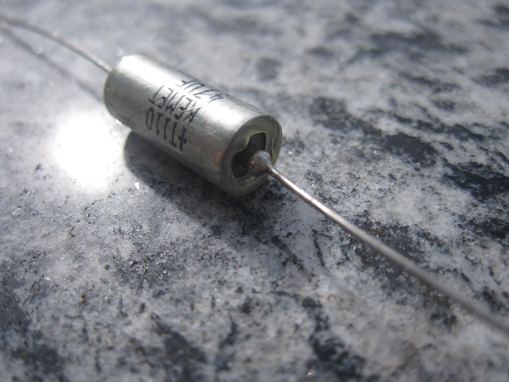

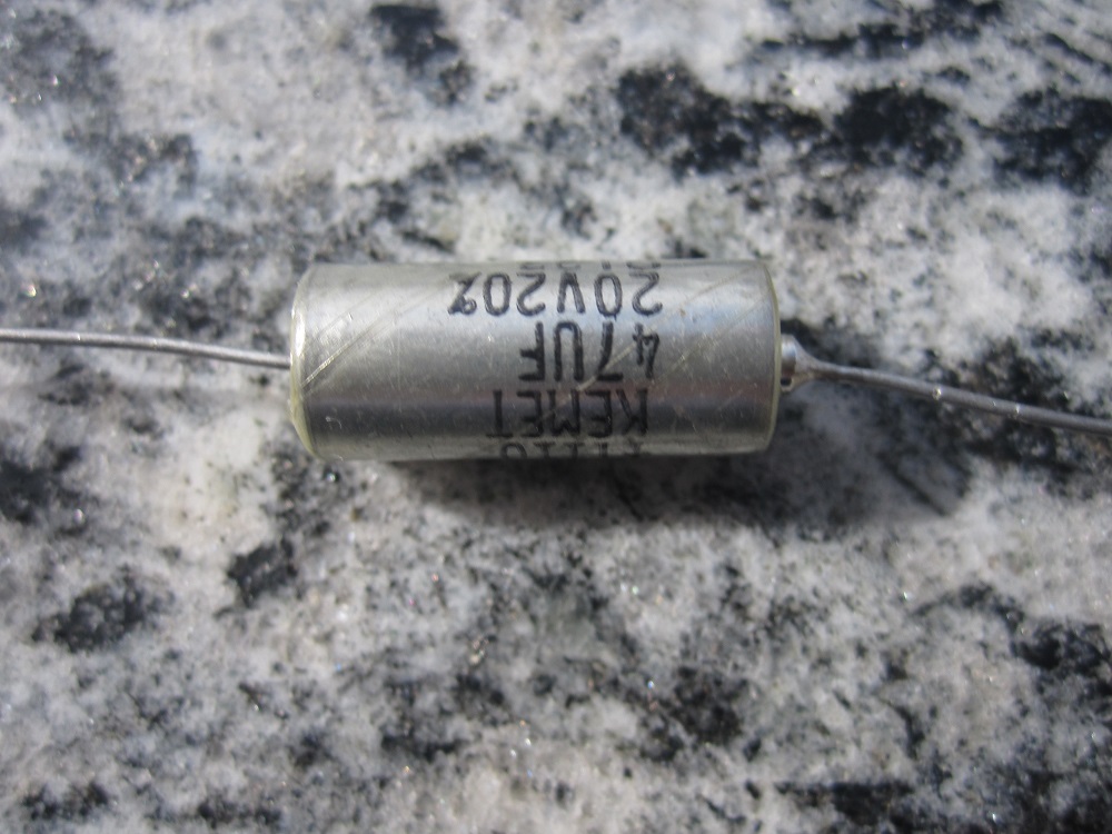

scusate l'ignoranza ma non riesco a capire qual è il + o il - di questo condensatore della KEMET trovato in un lotto di elettronica, gli altri condensatori ci sono il + ed il - ben specificato ma hai me... questo mi strae in inganno!!
per favore se potete darmi una indicazione perché devo riparare un amplificatore vintage di un giradischi.
resto in attesa di vostra risposta di nuovo grazie
ciao
KEMET capacitor ma qual è il + e il - ??

Molto probabilmente è' un condensatore al tantalio (Kemet T110): il positivo è dove c'è la sporgenza arrotondata, vedi pag. 3 del pdf.

Potrebbe essere anche un condensatore elettrolitico non polarizzato, quindi non ha polarità.
Come potrebbe venire da uno scarto di produzione proprio per questo difetto e allora assegnare la polarità, porta a qualche dubbio, ma andando a conoscenza, direi che codesto è un condensatore elettrolitico al tantalio e il positivo è dalla parte che ha il pìolo centrale sul filo, il negativo è sul fondello pari.

e riguardando bene ....c'è stampigliato +T110 , che sta ad indicare il lato positivo ed il tipo di condensatore elettrolitico della Kemet.
