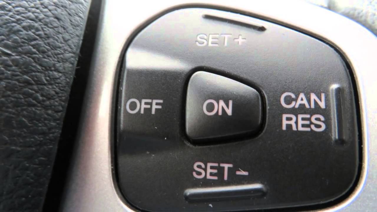

Ciao a tutti,
avrei bisogno in macchina di comandare un relè con 2 pulsanti NO.
Il funzionamento dovrebbe esser così:
premo il primo pulsante "ON" il relè resta eccitato
premo il secondo pulsante "OFF" il relè si diseccita
è possibile fare una cosa del genere^

Ho 2 pulsanti normalmente aperti sul volante inutilizzati e li vorrei usare per quel relè
:D :D
sono bravo a complicarmi la vita?
:D :D
Edit:
per far capire ho questo sul volante (vedi foto)
i tasti set +, set - e res li ho utilizzati e sono a posto
ora dovrei fare coi 2 pulsanti on e off comandare un contatto

Messaggioda Foto UtenteMarcoD » 15 lug 2017, 15:12
Dovrebbe potersi fare con due relè:
uno con due contatti normalmente aperti, di cui uno usato per l'autoritenuta e l'altro per il comando del carico.
L'altro relè con un contatto normalmente chiuso' O_/

Puoi farlo anche con un flip-flop o con due transistor, due resistenze, due diodi e un condensatore, così:

O con un flip flop fatto con due NAND di un CD4011:

Se non hai ancora il rele' e puoi sceglierlo a "due vie":

Messaggioda Foto UtenteMarcoD » 15 lug 2017, 18:40
@elfo:
soluzione "orribile" ma geniale e funzionante: spegni il relè cortocircuitando la bobina :!: ,
tanto c'è la R in serie che limita la corrente (il pulsantino dovrebbero sopportare il doppio della corrente nella bobina del relè).

Messaggioda Foto Utentefastidio » 16 lug 2017, 5:43
Grazie mille a tutti per le risposte.
Penso farò il flip-flop coi bc proposto da Guido perché dovrei aver già tutto a casa,
al limite posso usare la proposta di Marco ma non ho in casa relè con un contatto NC.
