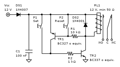

Messaggioda Foto UtenteGuidoB » 15 lug 2017, 17:22
Puoi farlo anche con un flip-flop o con due transistor, due resistenze, due diodi e un condensatore, così:

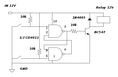

Messaggioda Foto Utentemarco438 » 15 lug 2017, 17:37
O con un flip flop fatto con due NAND di un CD4011:

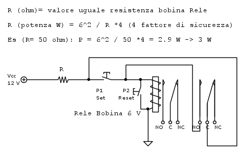

Messaggioda Foto Utenteelfo » 15 lug 2017, 18:21
Se non hai ancora il rele' e puoi sceglierlo a "due vie":

[8] Re: Comandare relè con 2 pulsanti
Messaggioda Foto UtenteMarcoD » 15 lug 2017, 18:40
@elfo:
soluzione "orribile" ma geniale e funzionante: spegni il relè cortocircuitando la bobina :!: ,
tanto c'è la R in serie che limita la corrente (il pulsantino dovrebbero sopportare il doppio della corrente nella bobina del relè).

[9] Re: Comandare relè con 2 pulsanti
Messaggioda Foto Utentefastidio » 16 lug 2017, 5:43
Grazie mille a tutti per le risposte.
Penso farò il flip-flop coi bc proposto da Guido perché dovrei aver già tutto a casa,
al limite posso usare la proposta di Marco ma non ho in casa relè con un contatto NC.
