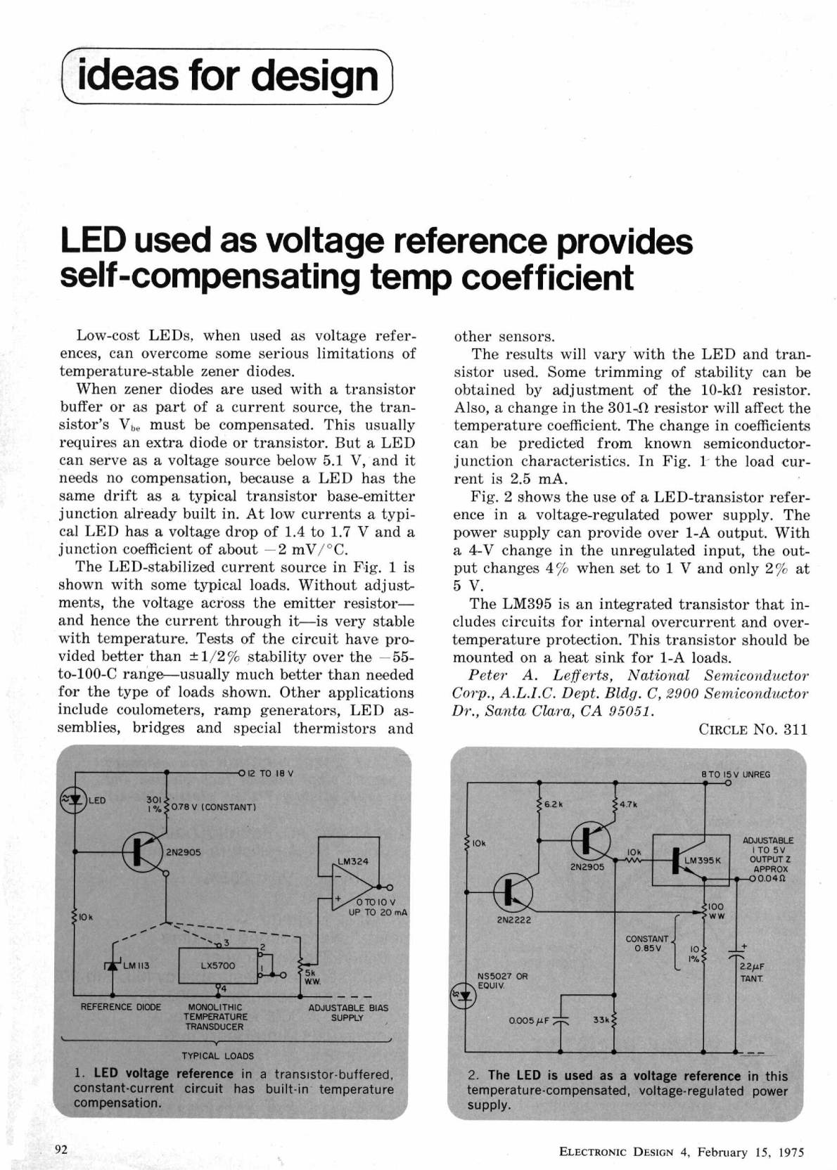

[9] Re: Potenziometro analogico
Messaggioda Foto Utentetonnoto » 16 mar 2018, 19:11
Non so se possa esserti utile, comunque se riesci ad aver un
valore di resistenza variabile compatibile con la resistenza in emitter,
potresti provare con il circuito allegato che é stabilissimo in temperatura.
