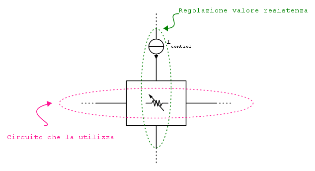

Salve ragazzi,
sto cercando qualche idea su come realizzare un dispositivo a 4 terminali che implementi una resistenza variabile il cui scostamento (sia in alto che in basso) da un certo valore nominale sia controllato da una corrente.
Saprei più o meno come muovermi se il controllo dovesse essere effettuato in tensione, ma in corrente non mi viene in mente proprio niente.
Chi, per favore, sa darmi uno spuntino? :mrgreen:
PS: ho trovato questo viewtopic.php?p=746677#p746677 anche se sto cercando qualcosa di più "standard"...

LED + Fotoresistenza?
altrimenti, poiche' scrivi:
utilizza il metodo del matematico che appende la padella al chiodo e converti la corrente in tensione (amplificatore a transresistenza)

Ti interessa una resistenza variabile o un potenziometro (attenuatore) controllato in corrente?
Per quali escursioni di tensione/corrente, e quale frequenza massima di lavoro?
L'idea dell'amplificatore (operazionale) a transresistenza è buona.
UN JFET attorno alla Vds = 0 presenta una resistenza che varia in funzione delle Vgs.
Oppure un potenziometro digitale..se non deve essere necessariamente analogico.
Anche un diodo presenta una resistenza incrementale che dipende dal punto di lavoro

MarcoD ha scritto:Ti interessa una resistenza variabile o un potenziometro (attenuatore) controllato in corrente?
La prima :)
I range devo ancora capirli bene, la frequenza non è un problema. Per ora mi serve praticamente in continua o comunque segnali molto lenti.
Un JFET attorno alla Vds = 0 presenta una resistenza che varia in funzione delle Vgs.
Yes! Ecco perché dicevo che con comando in tensione sapevo più o meno come muovermi. :-)
L'idea era di farlo analogico, anche se devo andare a trovare cosa significa potenziometro digitale...
Thanks Marco! :D
