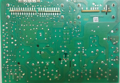

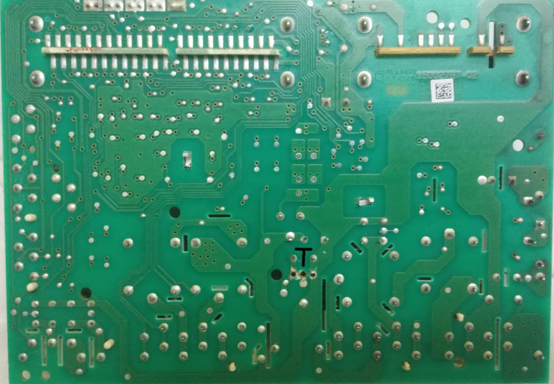

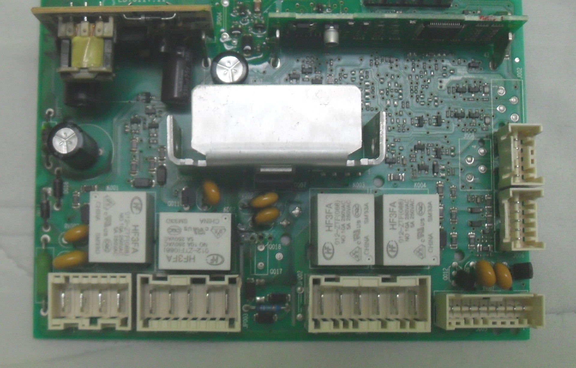

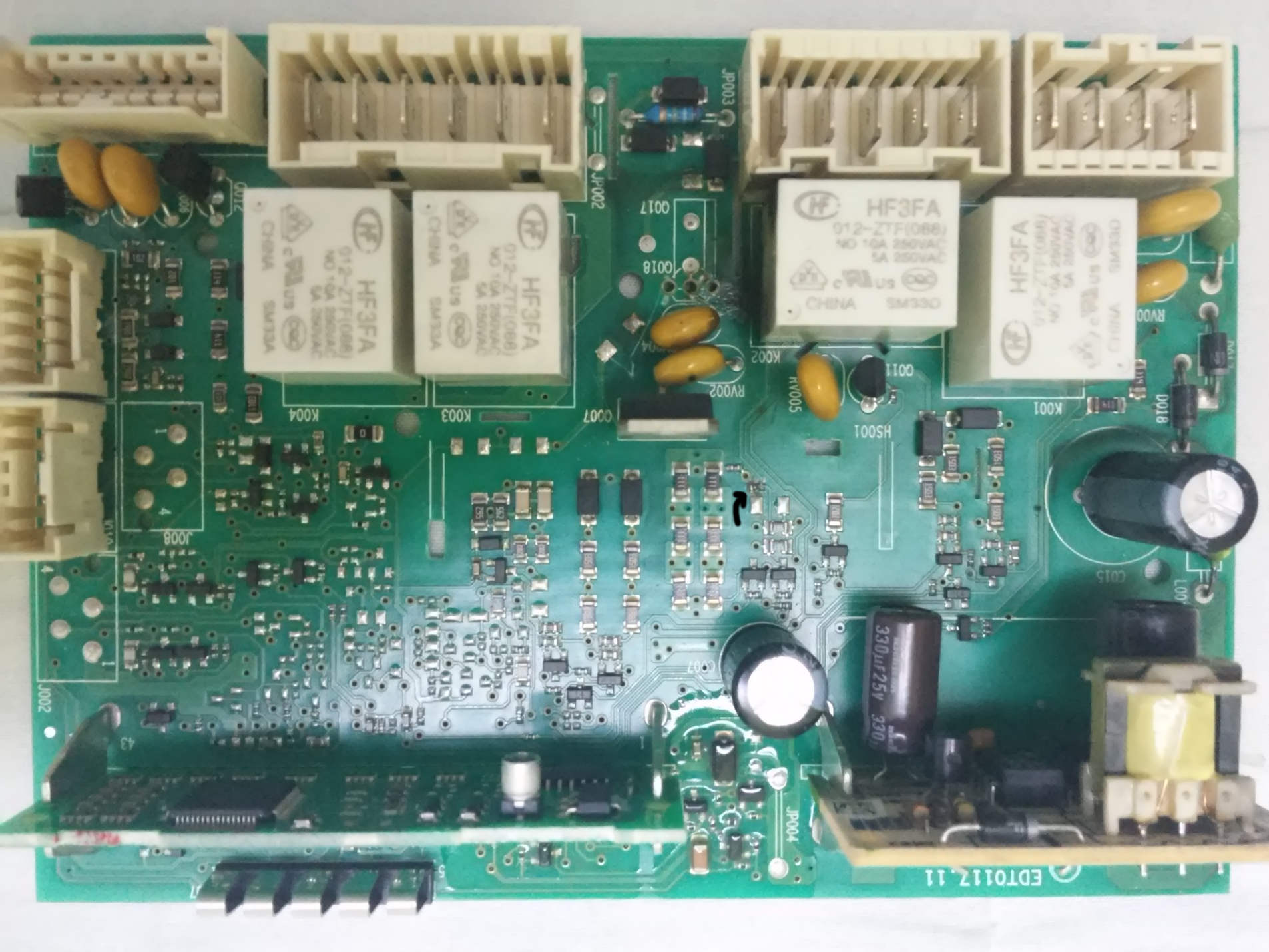

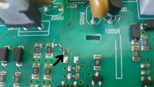

ho una lavatrice Indesit modello iwc 60861 (la 60851 sembra uguale) che dava led lampeggianti, così l'ho smontata e ho visto che un transistor è bruciato, e anche l'SMD collegato al piede centrale (forse un resistenza? anche gli altri SMD della scheda con collegamento verso i transistor sono di colore nero e della stessa misura circa 1mm)
allegato le foto, spero qualcuno che può consigliarmi

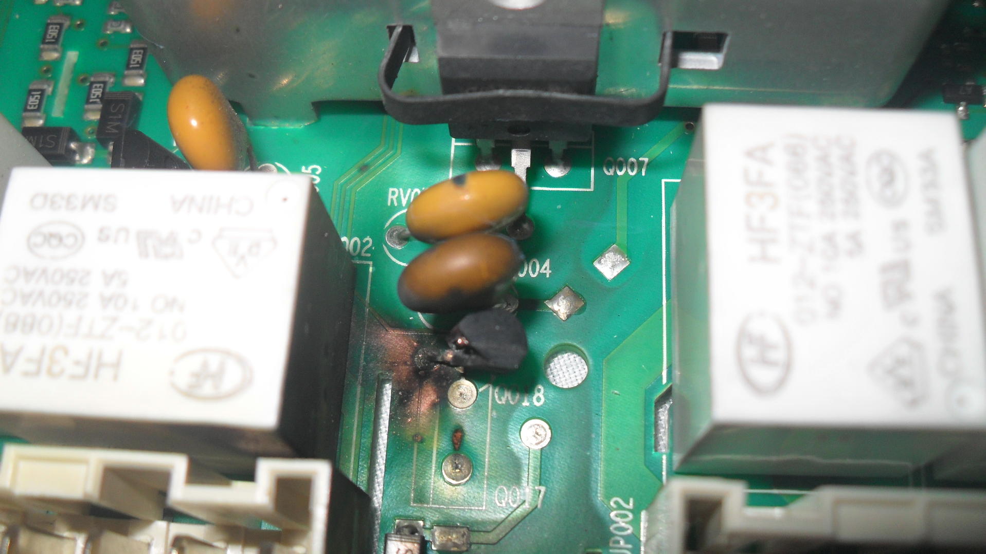

si vede il transistor bruciato
lato 1 della scheda (ho segnato con una T dove ho tolto il transistor)
lato 2 della scheda (dove c'è il componente piccolo bruciato)

Quel componente rotto Q018(che hai dissaldato)fa capo ad un triac Q017 che pilota il motore,e molto probabilmente e' guasto...
Ma non c'e' solo quello:
in parallelo ci sono due varistori...
se sono andati in corto in seguito ad un guasto,devi rimuoverli...(puoi effettuare la misura ohmica)
Ho visto anche nel dissaldare Q018(in formato TO-92) hai fatto saltare l'elettrodeposizione che collega i fori passanti(lato componenti e saldature)
mi fermo qui....
la parte più' insidiosa riguarda il Firmware,e cioè' due schede identiche hanno il fw diverso,quindi non e' detto che sono intercambiabili.
Nell'ipotesi remota che riesci a rimpiazzare i componenti guasti,devi augurarti che gli attuatori/sensori ad esso collegati non abbiano subito un danno.

Quel componente che hai indicato con la freccetta e' un condensatore SMD di cui non puoi conoscere il valore se non attraverso uno schema elettronico.

Considerando la difficoltà di riparare una scheda di cui non si sa nulla, la mancanza di esperienza di riparazioni e non potendo escludere un guasto anche a qualche componente esterno, il rischio è di spendere denaro per la riparazione DIY e magari fare una fumata generale al primo tentativo di rimessa in funzione.
Ho dato un'occhiata alle caratteristiche della lavatrice: se non sbaglio è una 6 kg, 800 giri, A+, quindi un modello decisamente base. Lavatrici nuove con caratteristiche comparabili o addirittura superiori si trovano frequentemente a meno di 200 euro. Se ne hai la possibilità mandala all'isola ecologica e prendine una nuova, con i suoi 2 anni di garanzia.

Ciao Stefano, potresti provare a digitare su Google il codice prodotto della scheda, poi fai visualizza immagini e da queste immagini che ti compaiono cerchi di risalire a che tipo di componente ti è saltato...se sei fortunato che qualcuno ha postato una foto in alta risoluzione magari trovi anche il codice. comunque se non ci vuoi perdere molto tempo puoi valutare di cercare una scheda usata funzionante.. molte volte con una spesa media di 50€ trovi il ricambio sistemi subito.
