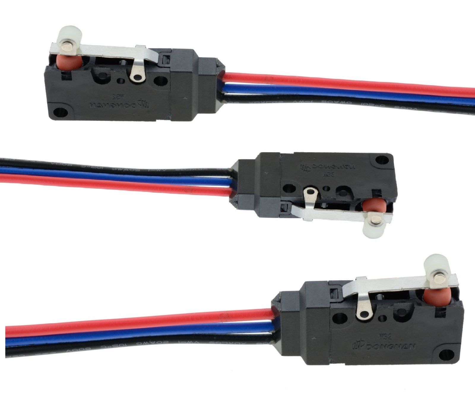

Io, con una ricerca su google per finecorsa impermeabile, in 10 secondi ho trovato questo
https://www.ebay.it/itm/Microswitch-IMPERMEABILE-cablato-leva-CON-ROTELLA-finecorsa-SPDT-250V-10A-/292265638403
può andarti bene ?
Se cerchi per immagini ne puoi trovare molti altri e di forme diverse, magari più adatte a quello che vuoi fare, nota che un finecorsa in pratica è un semplice interruttore (o deviatore), quindi nulla di complicato

Messaggioda Foto UtenteRodrigoson6 » 17 apr 2019, 13:26
BrunoValente ha scritto:Spiegati meglio: a cosa dovrebbe servire questa pinza? Perché lo vorresti impermeabile?
devo raccogliere oggetti presenti sul terreno che a volte può essere bagnato perciò mi servirebbe impermeabile.
Kagliostro ha scritto:Io, con una ricerca su google per finecorsa impermeabile, in 10 secondi ho trovato questo
può andarti bene ?
K
Perdona la mia ignoranza ma come faccio capire quale filo è il COM , NO o NC ?

Messaggioda Foto UtenteBrunoValente » 17 apr 2019, 16:11
Rodrigoson6 ha scritto:Perdona la mia ignoranza ma come faccio capire quale filo è il COM , NO o NC ?
Con il tester.
Scusa la franchezza ma, se fai certe domande, temo tu sia troppo inesperto per avere qualche speranza che possa riuscire a far funzionare questa pinza.
