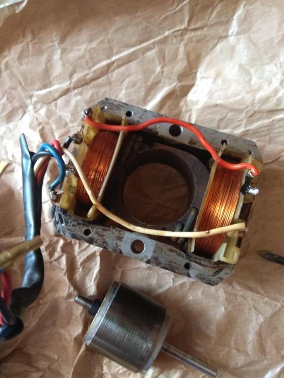

Salve a tutti, i due motori(ognuno da 100W) della cappa franke non sono funzionanti, cioè non girarono nonostante i due avvolgimenti siano alimentati; ho notato che il motore(e il traferro) tendono a riscaldarsi. Non capisco dove sia il problema. Qualche anima pià potrebbe darmi delle delucidazioni in merito? Grazie mille

dati di targa del motore?
così la prima cosa che mi viene in mente è un bel corto su qualche avvolgimento.
come li stai alimentando?

Quando lo alimenti senti un qualche tipo di rumore? Tipo un ronzio o qualcosa del genere?

Esattamente, sento un ronzio

Per me sono solo da pulire e lubrificare.
Devi pulire bene l'albero e le bronzine dove gira, con solvente e poi olio di vasellina.
La pala deve girare a soffiarci.

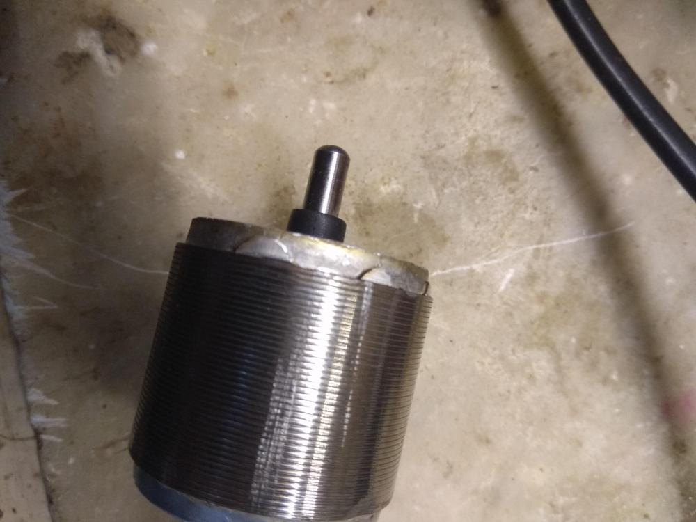

E' normale?

Che cosa vuoi dire con " è normale ?"
E' libero come ti ho detto in 5 ?

Foto Utentesetteali, credo si riferisca alla strisciata che si intravede sul rotore...

Io volevo che l'OP facesse questo ragionamento : effettuare una riparazione è già difficile quando si ha l'oggetto in mano e si gira e rigira sotto gli occhi, quando poi si deve fare attraverso delle indicazioni scritte e molto dettagliate, diventa più facile, ma c'è sempre l'incognita che deve risolvere l'OP; figuriamoci quando si deve interpretare una foto, nemmeno dettagliata su un particolare e nemmeno corredata da descrizione od impressioni o dubbi .
